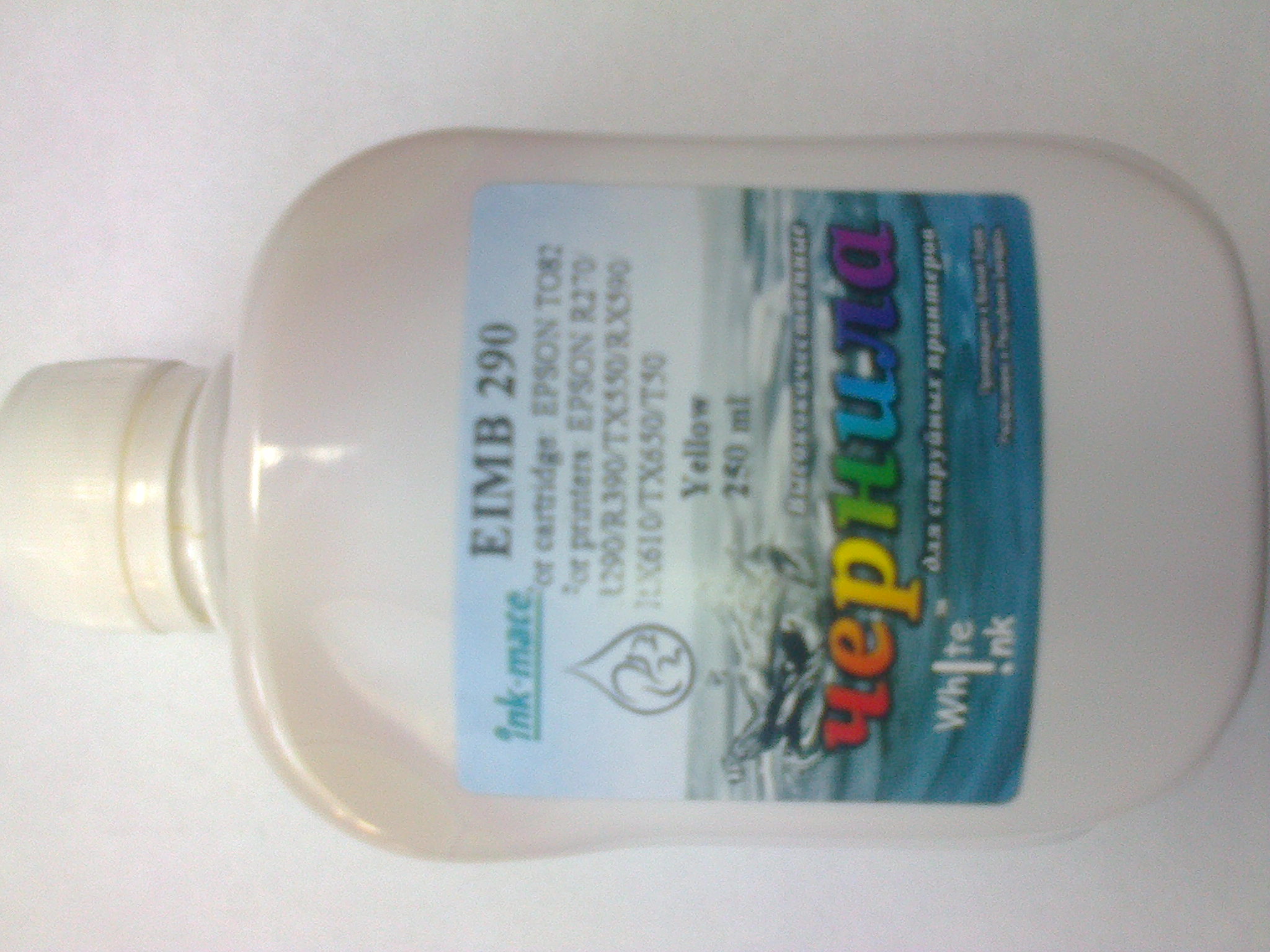

В продолжении моих чернил. Возвращаюсь к этому вопросу.
Просмотр сообщенияVitalij сказал:
Были залиты чернила Ink-mate EIMB 290
Прикрепленное изображение: Ink-mate EIMB290.jpg Продаван говорит, что эти чернила мне можно лить, а покупан - я - неуверен, что продаван прав. По той причине, что у меня изменился цвет при печати (Сообщение #35) и на банке не написано, что совместим с моим принтером. С этого всё началось. Ваше мнение....
Canon Pixma MG5340: Barva+C520-089/296+C521-286/287/288.
Epson L800
|    Сообщение #67 Отправлено 03 февраля 2016 - 21:36   Anbel
Vitalij, а если продаван продал не то, что хотел покупан, т.е. не инкмейт, а покупан и не знал, что продаван продал. Вот и наступил в вашем сели секас....
|    Сообщение #68 Отправлено 04 февраля 2016 - 00:12   Vitalij
И всё же, подходят или нет? Я говорю, что на банке нет моего принтера (продаван знал на какой принтер нужны чернила), он говорит, что хня - подходят.
Нашёл картриджи (в подписи), они пигмент и все цвета стали на свои места.
на них указано совмещение с моим МФУ.
Что пока не понятно - поставил СНПЧ (с непонятными чернилами, что на банке) - печатает своим цветом. Что это было? Начатыми прочищаю ПГ. Стоит четыре банки не начатые. Заливать или возвращать?
на банке-то написано - чьи они. Получается, что я знал. Вопрос в продаване и к продавану!

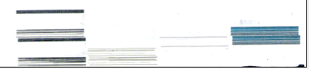

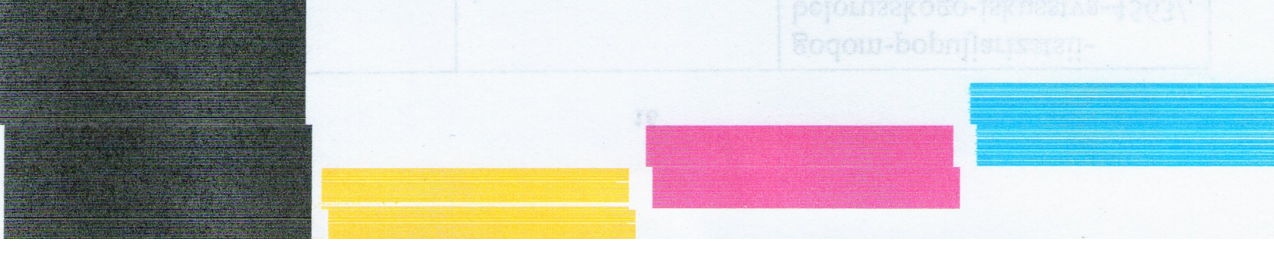

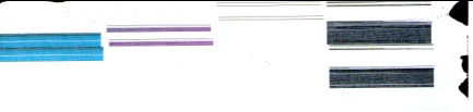

А как это может быть причиной бед? Помпа плохо даёт давление и плохой тест? Как вариант? Тэсты дюз - я от них вообще охреневаю!!!!! Один откачал, фотки нормально отпечатал (на водянке). Я довольный отставил его в сторону. Постоял четыря дня - катастрофа. После прочистки ПГ происходит что-то неладное. Меня это уже подбешивает.
Прикрепленное изображение: Тэст дюз_1.jpg.pngПрикрепленное изображение: Тэст дюз_2.jpg.png
По краям пятна - грязная ПГ трётся. А до промывки было так
Прикрепленное изображение: Тест дюз.png
