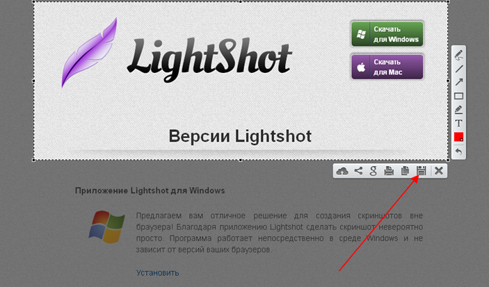

Короче говоря, инструкция:
1. Сканируете нужную страницу (с тестом дюз, изображение, демонстрирующее проблему, т.д.).
2. Скачиваете бесплатную и очень хорошую программулину Lightshot для подготовки скриншотов в приложение к сообщению .
3. Открываете полученный скан у себя на мониторе.
4. Кликаете кнопку клавиатуры PrtScr.
5. Мышкой вырезаете нужное (для иллюстрации сказанного в сообщении).
6. Сохраняете под каким угодно названием на своем рабочем столе или где хотите.
7. Приаттачиваете к сообщению без проблем.

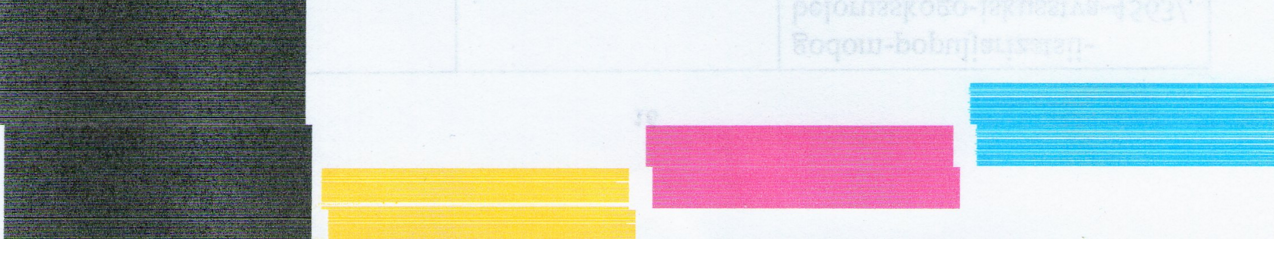

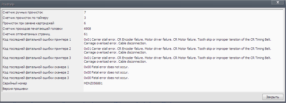

|    Сообщение #47 Отправлено 29 января 2016 - 23:28   Vitalij
Тест дюз через принтхелп - наглядно. Похоже, что ПГ надо не только промывать, но и полоскать. На штатной проверке теста дюз - таких полос не было видно.Прикрепленное изображение: Тест дюз.png
А вот отчёт до сброса чернил Прикрепленное изображение: Отчёт SX125.png

|    Сообщение #48 Отправлено 30 января 2016 - 18:33   Vitalij
Похоже, что в "жигулях" никто не разбирается.

|    Сообщение #57 Отправлено 31 января 2016 - 14:28   Vitalij
Похоже, что ночная отмочка ПГ ничего не дала. Тест дюз: при первой печати теста, на всех цветах полосы, после прочистки - чёрный, красный восстановились, а жёлтый, синий с полосами остались. После повторной прочистки - снова полосы во всех цветах. Если два цвета восстановились, значит вряд ли они могли забиться повторно? Получается, что внутри ПГ есть мусор? Когда делал бутер, то я пробовал шприцом высасывать из ПГ. Но ПГ я не снимал. Теперь надо пробовать со снятием?
