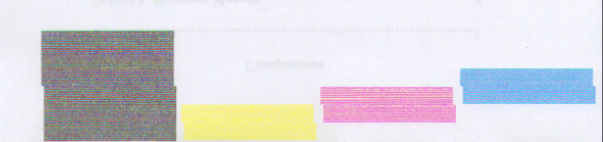

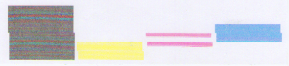

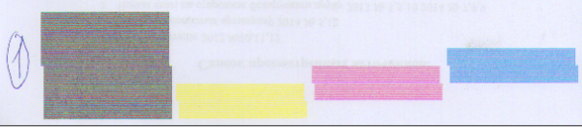

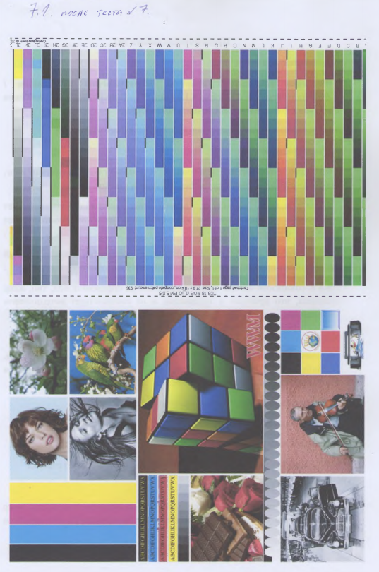

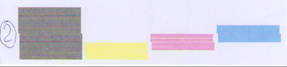

|    Сообщение #124 Отправлено 12 февраля 2016 - 22:40   Vitalij
Ну вы же говорили то , что у вас на всех каналах был огонь
да, был, потом потух. это на одной ПГ.
Вот мой красный. Это не все сканы.
Прикрепленное изображение: Screenshot_1.png Прикрепленное изображение: Screenshot_2.png Прикрепленное изображение: Screenshot_3.png Прикрепленное изображение: Screenshot_4.png Прикрепленное изображение: Screenshot_5.png

|    Сообщение #125 Отправлено 12 февраля 2016 - 22:45   combain
Vitalij, зажется на оригинале .
Видно , что проблема не в самой ПГ ... А чуть выше .
|    Сообщение #126 Отправлено 12 февраля 2016 - 23:00   Vitalij
Не понял, поясни. Воздух?
