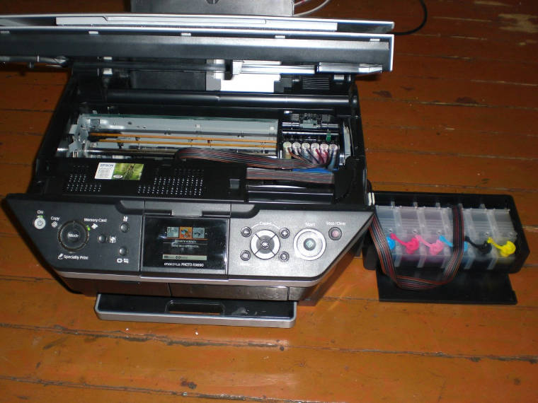

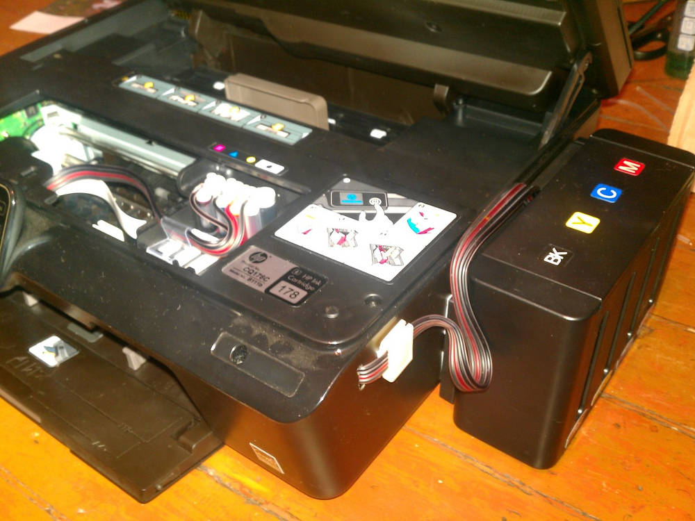

Я активно использую такие капсулы и ставлю людям, преимуществ много и это простота использования, надежности, стабильности как при перепадах температуры так и уровня чернил, их не нужно балансировать как например с рессетеровскими (хлопцы не обижайтесь, но с капсулами от рессетерс нужно уметь повозиться), один раз поставил и забыл про свои проблемы с печатью. Про доноры то Николай прав заправка производиться примерно, как доноры от серии L Epson, т.е. положить и заливать их, лично я использую доноры Lux (аналог доноров епсонов серии L).
Просмотр сообщенияBadWolf сказал:
там было описание, как их заправлять.
заправлять их проще простого: устанавливаем в каретку все капсулы, снимаем колпачок с капсулы и вставляем туды шприц с носиком (использую носик от шариковой ручки вставленной в носик шприца) и тянем поршень шприца до появления в шприце чернил, загибаем шлейф и вставляем колпачек, и так со всеми капсулами, все...
Это мой RX690.
Кстати эти капсулы можно ставить и на НР и на Кенон, вот пример НР В111b
  • Прикрепленное изображение: RX690.jpg
  • Прикрепленное изображение: HP 111.jpg
