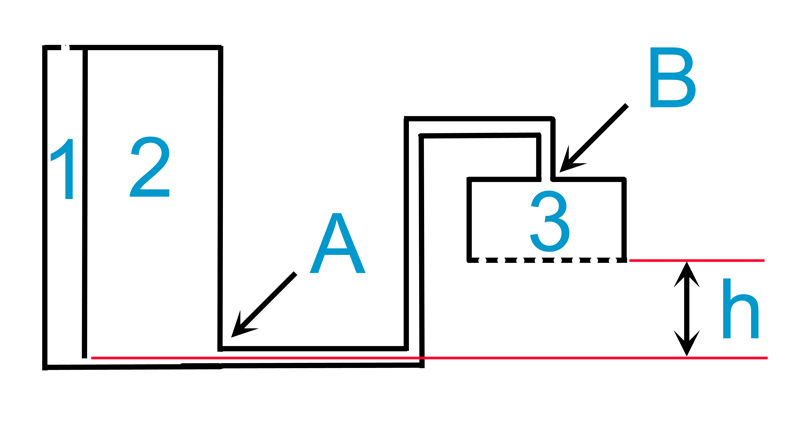

| Сообщение #14 Отправлено 28 октября 2011 - 17:17
Вот, нарисовал некую СНПЧ.
Здесь 1+2 - сосуд Мариотта, (1 - отсек с воздухом, 2 - отсек с чернилами);
3 - картридж +ПГ;
h - уровень балансировки.
Всем понятно, что между А и В - полностью закрытая система. И какая разница, что там: простая трубочка, трубочка + простая капсула, трубочка + н...полостная капсула?
3 - картридж +ПГ;

| Сообщение #16 Отправлено 28 октября 2011 - 19:15

aaaa, вы 3 полость неправильно нарисовали, потому что там нет системы воздух-жидкость, вы же понимаете, что если 3 полость будет полностью залита чернилами, то ваш "рисунок" не будет работать! вы схему с обычными баночками нарисуйте и объясните почему они работают, несмотря на то что параметр h там не соблюдается.

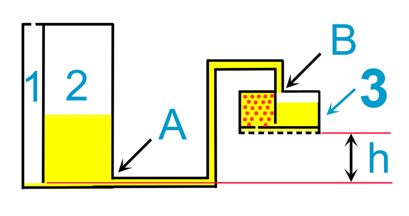

| Сообщение #18 Отправлено 28 октября 2011 - 19:58
Люблю такие дискуссии!
romanM, почему Вы говорите только про перепад температур? Изменение атмосферного давления действует аналогично.
"Заполнил"систему чернилами. В правой стороне нарисовал более подробно: отсек картриджа с чернилами ( и воздухом тоже!), отсек с поролоном, ПГ с дюзами. Балансировка h создает правильное отрицательное давление в дюзах ПГ.
