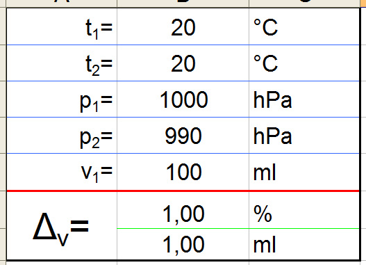

Вот мои расчет сосуда Мариотта в Excel.
Перепад температур - 50 градусов, давления - 60 hPa. При этом из отсека с чернилами уходит почти 17 мл чернил. Так как ВО у меня 20 мл и он внизу отсека с чернилами, фонтана все равно не будет, работоспособность донора полностью сохраняется.

|    Сообщение #22 Отправлено 28 октября 2011 - 20:52   romanM
донора -то да, но в принтере температура - то другая, и это важно! тем более влияет длина и внутреннее сечение шлейфа. и шлейф тут сильно влияет.
вы тут теории строите,я всё практикой подтверждаю! мне не надо ничего доказывать. все остаются при своих мнениях.

|    Сообщение #23 Отправлено 28 октября 2011 - 21:01   aaaa
Просмотр сообщенияromanM сказал:
Чисто теоретически под воздействием температуры объем жидкости меняется очень мало. Когда Вы нагреваете воду для чая с 20 до 100 градусов, заметили, как она расширяется? Я - нет. Так что длина и сечение шлейфа - до одного места.
Так как капсула - закрытая система, никакой стабилизирующей роли играть она не может, это не сосуд Мариотта.

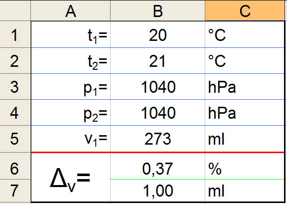

А там все просто. При повышении температуры на один градус, объем воздуха расширяется на 1/273. Вот, температура поднялась с 20 до 21 гр., давление не менялось. Если было бы 273 мл воздуха в отсеке с чернилами, то 1 мл чернил поступило бы в ВО.
Про давление напишу завтра, не могу рядом выложить еще один рисунок почти на 100 kb.

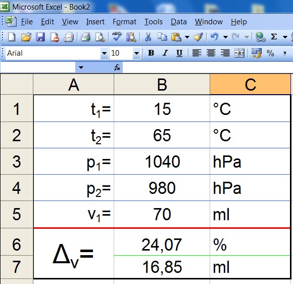

При падении атмосферного давления воздух над чернилами расширяется и вытесняет чернила в ВО. На рисунке - давление уменьшилось на 10 hPa, тогда объем воздухa увеличился на 1/100.

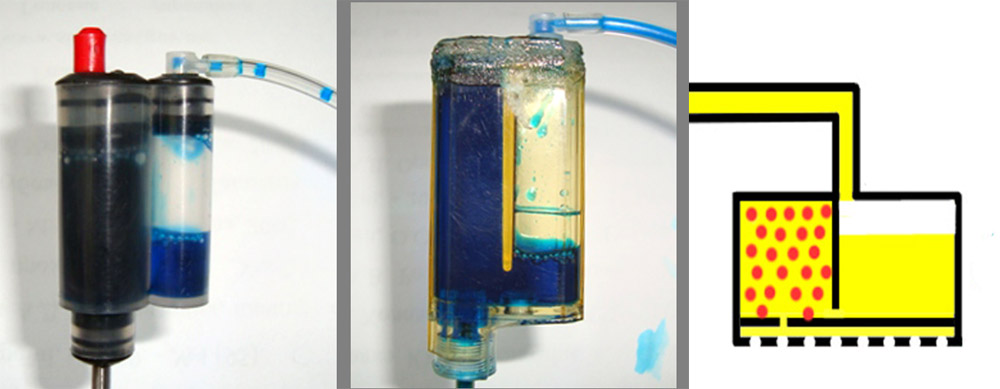

|    Сообщение #34 Отправлено 29 октября 2011 - 16:47   aaaa
Простите за тупость, но чем двуполостные капсулы отличаются от "нормального" картриджа фирмы Canon? Только отсутствием поролона? :crazy:

|    Сообщение #35 Отправлено 29 октября 2011 - 17:06   Nikolai67
И то, и то хочется продать.

|    Сообщение #38 Отправлено 29 октября 2011 - 20:45   aVs
подачей чернил в первую очередь
|    Сообщение #39 Отправлено 29 октября 2011 - 21:02   aaaa
Просмотр сообщенияavs60 сказал:
Можно более подробно?
|    Сообщение #40 Отправлено 29 октября 2011 - 21:26   aVs
У Epson щтуцер заборный хлюпается в чернилах.
У Canon капля капает (ну или образуется постоянно) - поролон - демпфер.
Так вроде бы... очень мало с Canon работаю. Но похоже принципиальная разница. Потому как для Epson попадание воздуха кретично (дюзы пропадут по любому на время), а у Canon штатное состояние наличие воздушной прослойки - касается раздельных ПГ и чернильницы (насколько разобрался - поправят если не прав)
