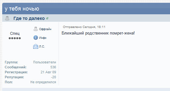

|    Сообщение #57 Отправлено 10 февраля 2012 - 18:38   Nikolai67
Грешно смеяться над больными людьми(С)Кавказская пленница
Интересно, только мне Где то далеко такое отправил?

|    Сообщение #58 Отправлено 10 февраля 2012 - 18:50   ugrinov_ss
Nikolai67, тогда он точно больной ! Я то думал просто добрый наивный человек, а это какой-то небось там сатанист или шестерка сатанинская сидит.
Где-то далеко, смотри чтобы для тебя самого все близко не стало.
