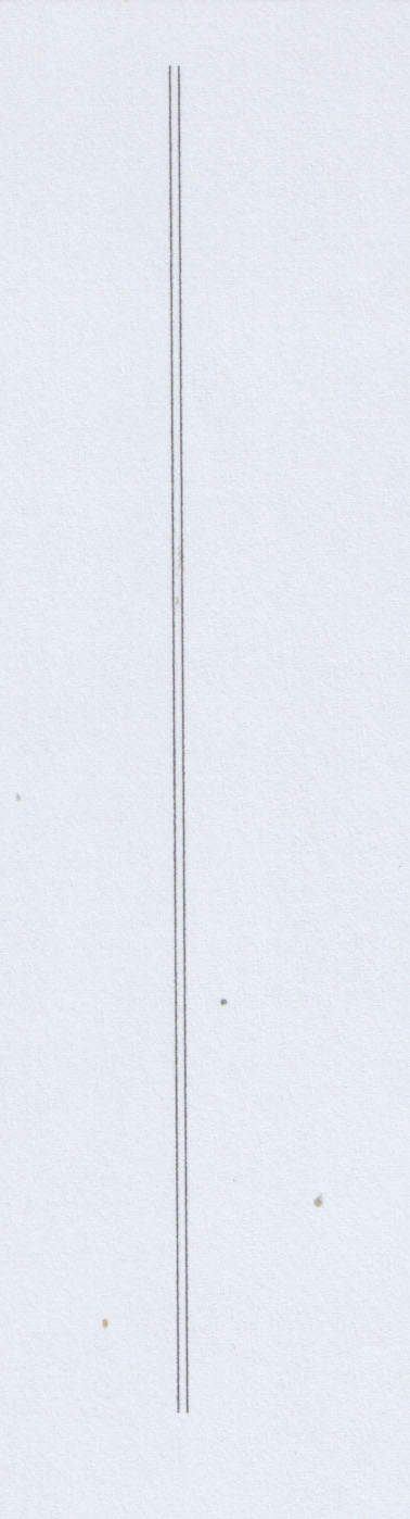

|    Сообщение #22 Отправлено 06 октября 2011 - 07:00   Nikolai67
Ещё, если не затруднит, в Microsoft Word нарисуй вертикальную линию 0,25 пт и длиной около 10 см. и распечатай в режиме "Текст" и в режиме "Фото".

|    Сообщение #26 Отправлено 06 октября 2011 - 14:50   АСТОН
Nikolai67, сделал в точности как Вы просили. Была одна, а стало две. И кто его ( принтер) только просит работать за двоих? Простите, шутка, наверное нервы сдают.

|    Сообщение #28 Отправлено 06 октября 2011 - 15:58   Nikolai67
Калибровка производилась после установки СНПЧ?

|    Сообщение #30 Отправлено 06 октября 2011 - 16:21   Nikolai67
Распечатать калибровочный лист, отсоединить чернильный шлейф от каретки и распечатать ещё раз калибровочный лист. Сравнить их.

|    Сообщение #32 Отправлено 06 октября 2011 - 16:35   Nikolai67
Чувствую, что без качественного скана теста дюз, трёп будет продолжаться бесконечно. Есть подозрения на косину.
