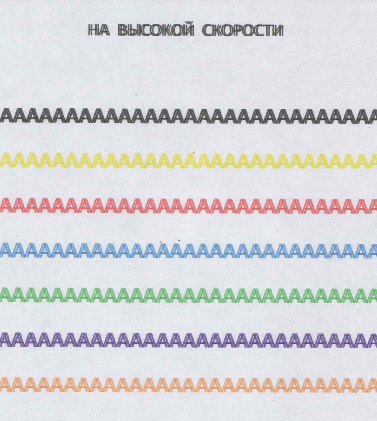

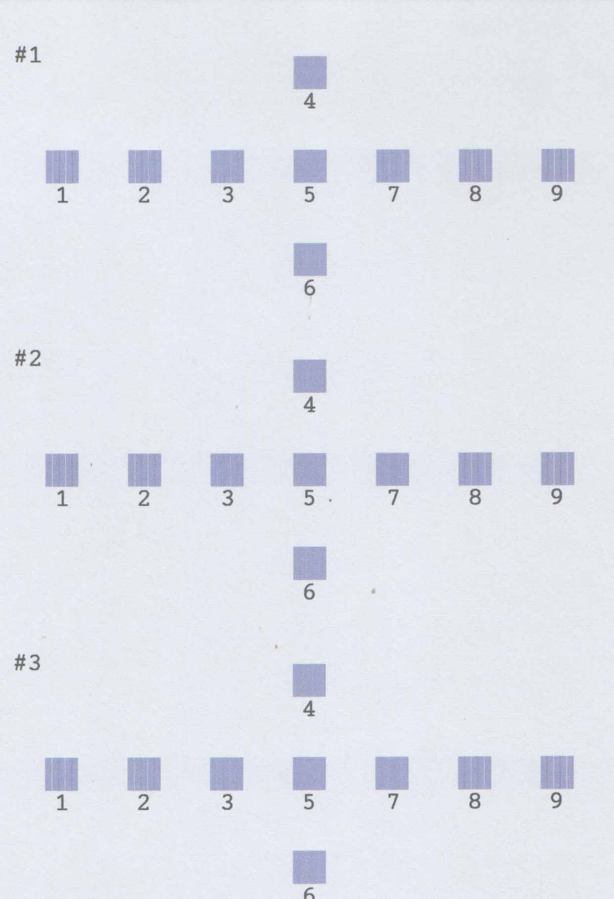

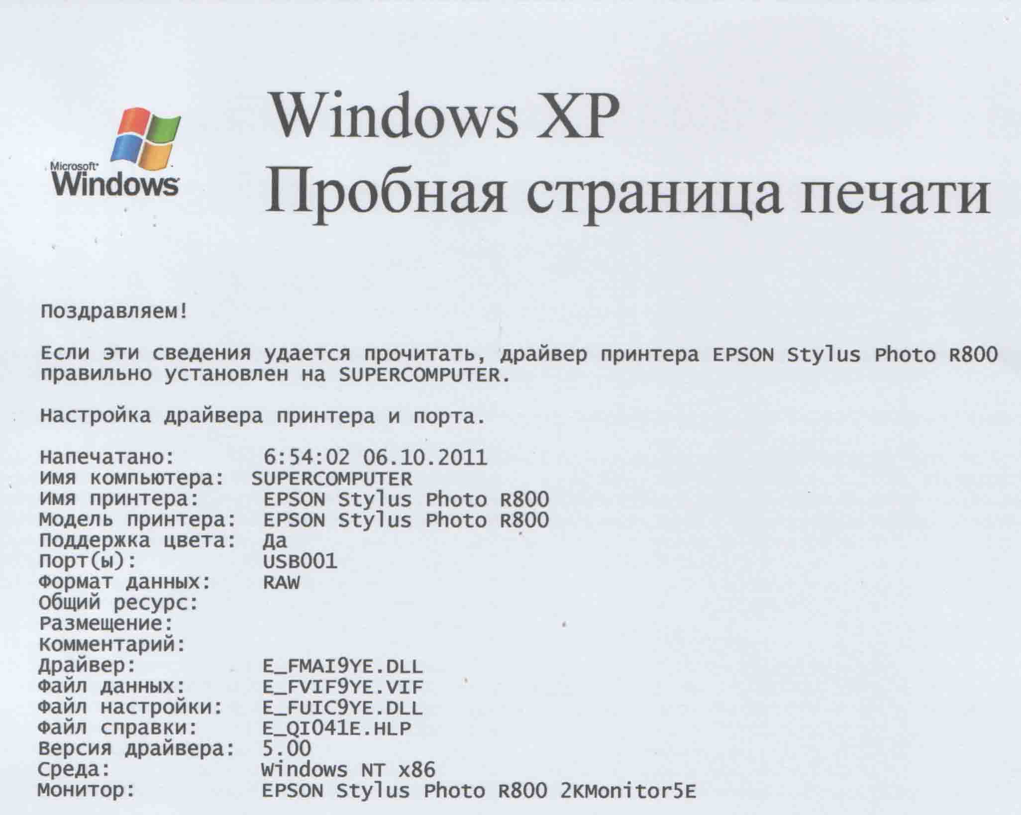

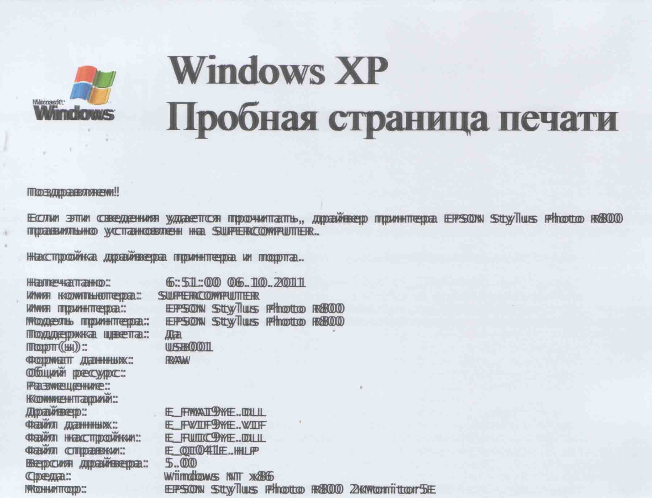

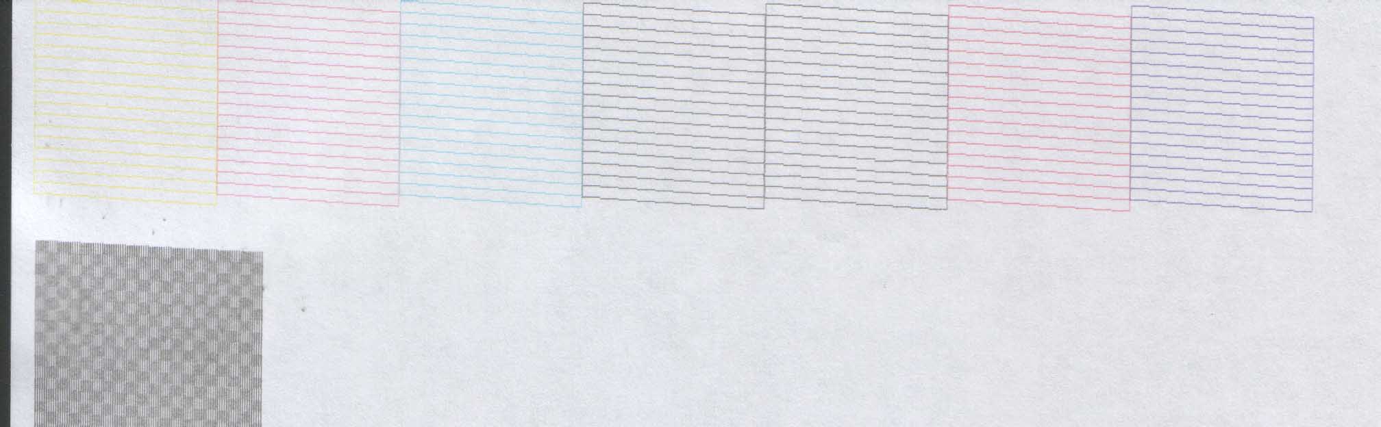

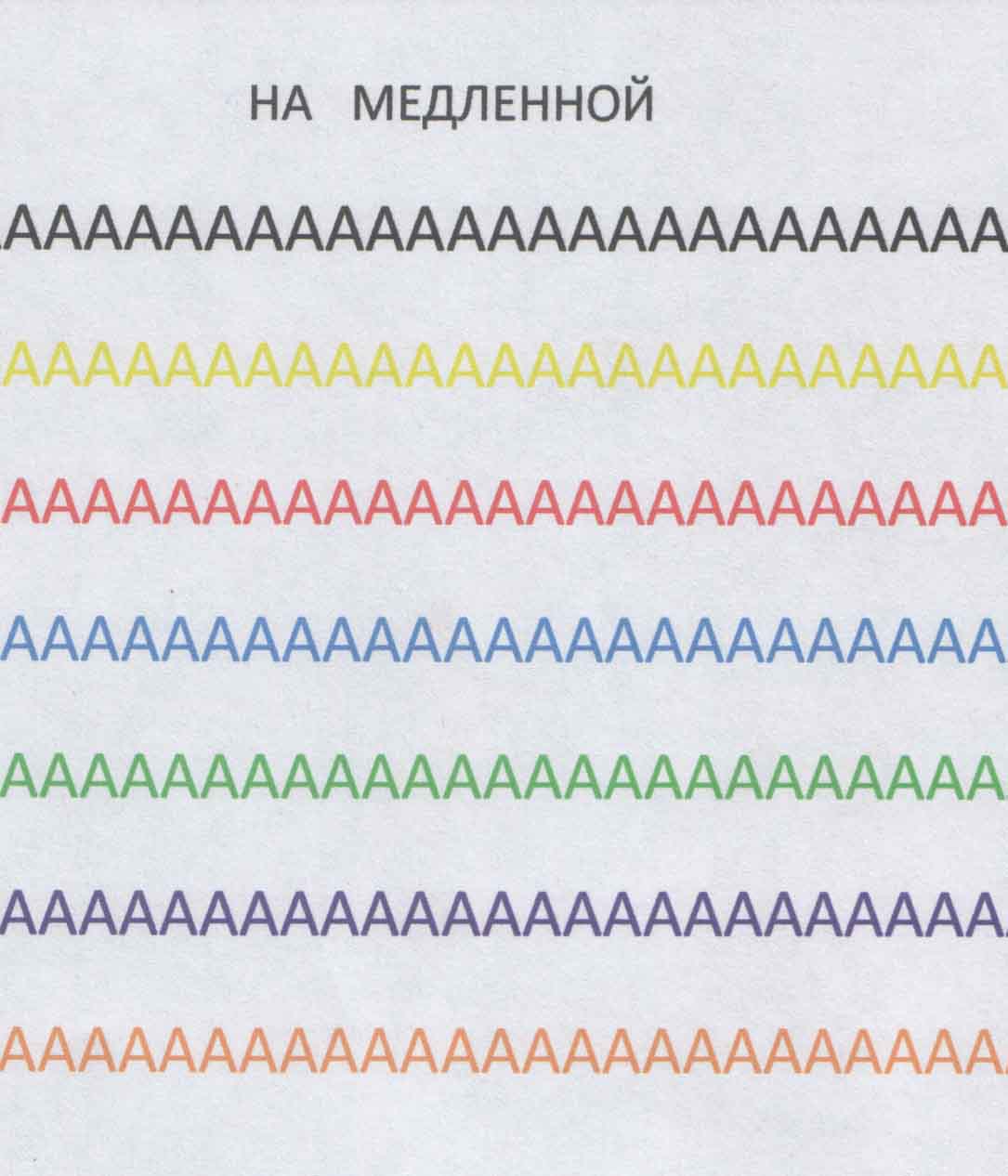

|    Сообщение #1 Отправлено 05 октября 2011 - 18:56   АСТОН
Двоится изображение.Принтер Epson R800,СНПЧ-INKSYSTEM, чернила, ультрахром-INKSYSTEM. Принтеру не более полугода, пробег не большой, печатаю в основном для себя. Внутри все в идеальном состоянии, энкодерная лента чистая, без мех. повреждений. Фото на низкой скорости печатает отлично, а на высокой идет двоение хоть текста, хоть фото. Забыл, ШЛЕЙФ помех для движения каретки не создает. Прошу помочь советом в решении проблемы. Заранее благодарен!
ТЕСТ ДЮЗ
МЕДЛЕННАЯ СКОРОСТЬ
КАЛИБРОВКА
  • Прикрепленное изображение: 3.jpg
  • Прикрепленное изображение: 4.jpg

|    Сообщение #17 Отправлено 06 октября 2011 - 00:34   TIPok
Дай скрин пробной страницы в двух режимах, с возможностью осязания глюка и я решу твою проблему.
На ленту забей - она или мажет или искажения вертикальные даёт при загрязнении!
Пробег аппарата лучше огласить для точности.
Я больше, чем сделал, сделать не могу.
|    Сообщение #18 Отправлено 06 октября 2011 - 06:20   АСТОН
Низкая скорость
Высокая скорость
  • Прикрепленное изображение: НИЗКАЯ.jpg
  • Прикрепленное изображение: ВЫСОКАЯ.jpg
|    Сообщение #19 Отправлено 06 октября 2011 - 06:42   TIPok
Внимательно изучить ленту энкодера на наличие пятен и загрязнений и собственно сам датчик который её читает(он на каретке находится).
