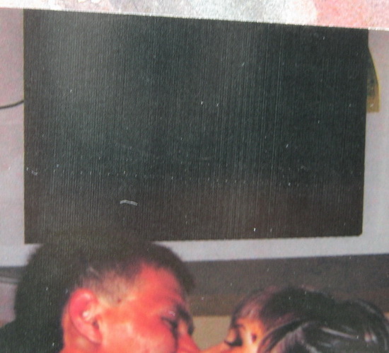

Nikolai67, а у меня в чём причина ?
Вот тест дюз (278 Кб, прямая ссылка): http://cyrax.newmail...20%E4%FE%E7.jpg
А вот чёрный лист (2,79 Мб, прямая сылка): http://cyrax.newmail...E8%F1%F2%E5.jpg
И полосы на фото в области чёрного:

| Сообщение #28 Отправлено 10 июля 2011 - 07:25
Nikolai67, Вы предположили (именно предположили), что это проплешины. Вот я и задался вопросом, чем отличаются проплешины (которые не являются следствием перелива, избыточного разрежения и косоструя и устраняются обычно программой PA) от рядовых полос, возникающих вследствие перелива, избыточного разрежения и косоструя. Просто я хочу вначале локализовать причину насколько это возможно, а потом уже лечить.
Вот скажите, у меня тест дюз нормальный ? Нет ли там косоструя ?
И можно ли сказать о причинах полошения в области чёрного, руководствуясь только приведёнными картинкам и тестом дюз ?
1. Выполнил балансировку СНПЧ согласно статье http://reseters.ru/...showtopic=15113 (уровень чернил ниже уровня ПГ на 1,65 см)
2. Протестировал печать чёрного на разных видах бумаги и на разных настройках:
- в качестве "Фото" полосы более размыты и как следствие менее выражены;
- без галочки "высокая скорость" полос, как ни странно, становится ещё больше;
- на глянцевом Lomond полосы наиболее выражены, на глянцевом Polychromatic их меньше, на глянцевом Salute и глянцевом Epson их практически нет);
- при повороте бумаги на 90 градусов полосы по прежнему идут вдоль движения ПГ
Далее собираюсь почистить капу, сделать бутерброд и проверить вязкость чёрных чернил (только как это сделать ?).
Ну а снимать и промывать ПГ не планирую, т.к. для этого придётся почти полностью разобрать принтер (без опыта, имхо, это довольно опасно).
Ну а чтобы не выполнять все возможные очищающие и ремонтные операции, хотелось бы вначале локализовать причину (характер) полошения.
Кстати, что Вы уже сделали чтобы устранить эту проблему?
| Сообщение #29 Отправлено 10 июля 2011 - 09:43
Тот тест, что выложен можно считать нормальным, ничего подозрительного не видно, может от того что качество хреновое.
Считаю, что черного не достаточно для полной заливки.
Для эксперимента, можно подменить капсулы (например, вместо черной капсулы одеть синий или красный), и распечатать черный другими чернилами.

| Сообщение #33 Отправлено 05 августа 2011 - 06:49
Я изучил присланные вами фото с тестами ПГ в разных режимах печати.
Тщательно изучив все приведенные вами описания проблем пришел к следующим выводам:
1. Доноры на вашем принтере должны стоять на уровне стола и никак иначе. Все смешения цветов происходили у вас по причине перелива чернил. Прокачка увеличивала количество чернил в картриджах, что и вызывало перелив. Поэтому после печати нескольких листов все приходило в норму.
2. У вашей ПГ нет косоструя ни на одном из цветов.
3. Вам необходимо либо заменить черные чернила на новые (свежие) либо добавить в них жидкость ОСР RSL – чернила загустели (возможно от жары). Пропорция – на 100 мл чернил 2 мл жидкости. Но только именно этой жидкости, а никакой другой. Причем хочу заметить, что если вы не будете использовать бумагу Ломонд 230 грамм, на которой у вас возникают эти полосы, то можно это и не делать, так как на всех остальных бумагах такой траблы не наблюдается. Причина на самом деле проста – свойства впитывающей чернила поверхности этой бумаги.
4. Я рекомендовал бы вам избавиться от картриджей и перейти на капсульную СНПЧ. С ней диагностика проблем куда проще, быстрее и эффективнее.
| Сообщение #34 Отправлено 08 августа 2011 - 10:53
AngelOK, спасибо большое за помощь. После заливки новых (свежих) чернил OCP чёрный полосить перестал.
Что касается бумаги Lomond, то полосы у меня были на всех видах бумаги (Salute, HiBlack, BlackDiamond, lomond, Polychromatic). По крайней мере, во второй половине лета. Где-то больше, где-то меньше, но максимум наблюдался на бумаге Lomond, минимум - на бумаге HiBlack. Ещё раз внимательно посмотрел чёрный лист, напечатанный в первой половине лета - там действительно полос практически не было. На той же бумаге в августе полосы были. Выходит в течение лета (от июня к августу) полошение немного усилилось (по крайней мере, на бумаге HiBlack). Хотя, это может зависеть от партий бумаги.
Т.е. могут быть 2 варианта:
1. Чёрные чернила загустели от жары
2. Предыдущая партия чернил была не совсем кондиционная (хоть и подлинная - проверено по batch-номерам и внешним признакам):
http://reseters.ru/...ndpost&p=207693
P.S. На самом деле сабжевые полосы на чёрном чуть-чуть всё же наблюдаются на 2 брендах из 8 протестированных (BlackDiamond и Salute), но в гораздо меньших объёмах. Думаю, это уже норма, бумага всё-таки неоригинальная.
Вот здесь тоже подобное наблюдали, правда в 2005 году:
http://reseters.ru/...indpost&p=11783
