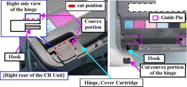

Забыл. Давайте ребята обсудим как извлеч крышку каретки.
В СМ написано, что надо удалить/сломать клещами выступающую часть крышечки-держатель с правой стороны петли (не помню как называется) что не оч хочется, думаю, что механические манипуляции приведут к незначительному сдвигу каретки, чего боюсь. (с техникой стараюсь быть аккуратен)
Есть ли другие методы? В доке-1 рисунок оных там стрелка, не понятно на что указывает? не мог ставит рис.
Спасибо за содействие!

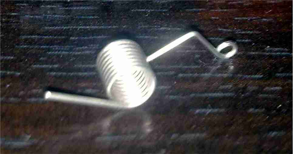

| Сообщение #58 Отправлено 18 марта 2013 - 14:49
Еще в прошлом году поставил на Т50 СНПЧ
как обычно, по русски, никто из продавцов СНПЧ меня не предупредил про отвод стоков памперса.
В результате в один прекрасный момент принтер "протек"
Пришлось разбирать почти полностью и промывать.
Обратная сборка проходила куда "веселее" - остались лишние винтики и пружинка.
Винтики крепили пластмассовый блок памперса, а вот куда приладить пружинку никак не догоню.
Теперь при включении происходит сильный рывок каретки вправо, затем возврат и начинают моргать оранжевые индикаторы бумаги и картриджей.
Принтер начал шуметь каким-то треском.
К компьютеру пока не подключал - не знаю что он выдаст.
Может кто знает откуда потерялась эта пружинка - думаю вся загвоздка в ней.

| Сообщение #59 Отправлено 18 марта 2013 - 16:05
Не... не в ней. Об этой пружинке недавно кто-то где-то тут спрашивал. Ролики эти пружинки прижимают к PF Roller-у...
