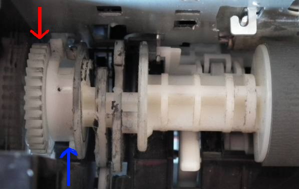

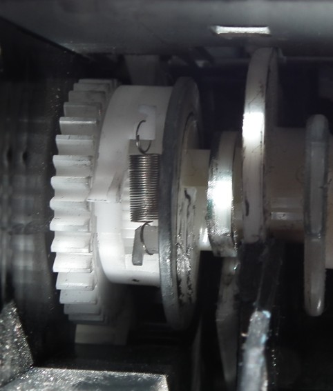

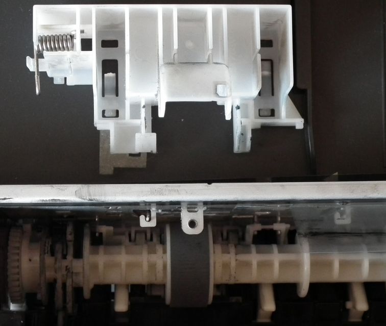

|    Сообщение #24 Отправлено 25 июня 2011 - 05:23   Gorodok
 belomor сказал:
Вот эту самую пружину или не поставил вовсе(вылетела) или конец пружины не попал на место.Точно такая проблема была .И вал захвата не работалК сожалению фоткать нечего.Разбирать свой не хочется
Было такое подозрение, крутил её и так и сяк но не понял, куда должна вставать пружина, должен ли где-то фиксироваться её закругленный конец. Шестерня обозначенная красной стрелкой крутится, а то что показано синим, нет.
+ фото самой коробочки
Может дело в этой муфте, что-то внутри её.
Пишите пожалуйста, что нужно сфотографировать, проверить, сделать. За выходные хочется T50 запустить, работы завал а принтеры не работают, теперь вот ещё 1410 встал, бумагу не захватывает, его пробую отремонтировать. А Nikolai67 правильно говорит, у нас в городишке тоже нет авторизованых СЦ, только вот такие, полуподвальные. Струйниками занимаются 2-3 фирмы, в них только 1 человек более менее разбирается в струйниках, принтера могут месяцами лежать в очереди. ЮХа, может, если Вы где-то в Сибири, то можно будет организовать к Вам отправку принтеров, если Вы не против, на платной основе.

|    Сообщение #26 Отправлено 26 июня 2011 - 06:23   belomor
 Gorodok сказал:
конец этой пружины фиксироваться не должен никуда .Он должен ложиться в паз .В моём случае когда захват не работал,этот закруглённый конец не попал в паз вала.А не перевернул ли ты её вдобавок ??
|    Сообщение #27 Отправлено 26 июня 2011 - 08:10   Gorodok
 belomor сказал:
А можете стрелкой показать в какой паз он должен попасть? Как пружина стоит на фотке видно, это вроде её единственное положение.
Epson 1410/R240/R295/T40/T50/TX650
|    Сообщение #28 Отправлено 26 июня 2011 - 08:45   belomor
 Gorodok сказал:
Когда будешь устанавливать этот защитный кожух (обзовём его условно так) просто трудно ошибиться.Этот паз будет напротив закруглённого конца пружины. При моей ошибке он лёг на соседнее ребро из за того что начал опускать кожух не на месте,не по защёлкам.Я этого не углядел сначала.Потом при осмотре(когда захват не стал работать) увидел что он не пазу.Открытого принтера нет.По памяти могу и ошибиться.Но помоему ,закруглённый конец должен находиться как раз между указанными тобой красной и синей стрелкой

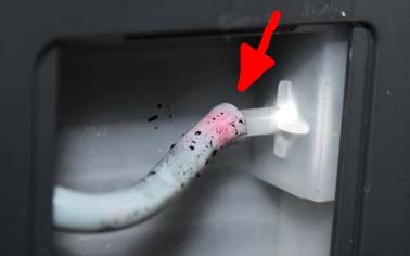

|    Сообщение #32 Отправлено 02 марта 2012 - 11:33   ugrinov_ss
Epson P 50, открываете окошечко и выдергиваете его. Ставите баночку и на каком уровне этот шланг был, на таком же уровне делаете отверстие в баночку и туда этот шланг.

|    Сообщение #35 Отправлено 02 марта 2012 - 12:02   Epson P 50
 Dorton сказал:
ни че не приклеено, стаскивай со штуцера и удлиняй капельницой, а конец ее в "ведро" для помоев))
Спасибочки за оперативные ответы, НО с какой стороны выдергиватьто?
С левой или с правой?
|    Сообщение #36 Отправлено 02 марта 2012 - 12:08   ugrinov_ss
Epson P 50, стрелкой указал от куда надо выдернуть.
  • Прикрепленное изображение: photo_02.jpg

|    Сообщение #38 Отправлено 02 марта 2012 - 12:25   ugrinov_ss
Epson P 50, я не понял вопроса. В общем по этому шлагу уходят чернила после прочистки ПГ. Этот шланг всегда должен быть "заправлен" в какую-нибудь емкость, если конечно же не хотите чтобы он Вам на стол нагадил :-)
