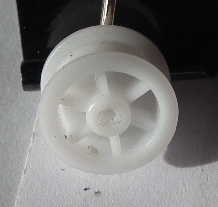

Раз уж есть тема про разборку Т50 спрошу здесь - сегодня при разборке - снимал памперс, упал во внутрь корпуса винтик. Я его стал вытрясать, а вместе с ним вывалилось белое пластиковое колёсико. Очевидно из-за него принтер теперь выдает общую ошибку. Подскажите откуда оно и как его поставить обратно. Колесико без зубцов, диаметр ~ 15 мм, ширина ~ 6 мм. Вроде как под ремень (бортики небольшие по краям.)

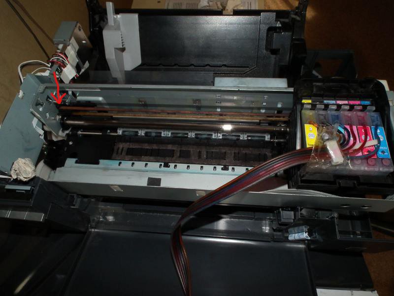

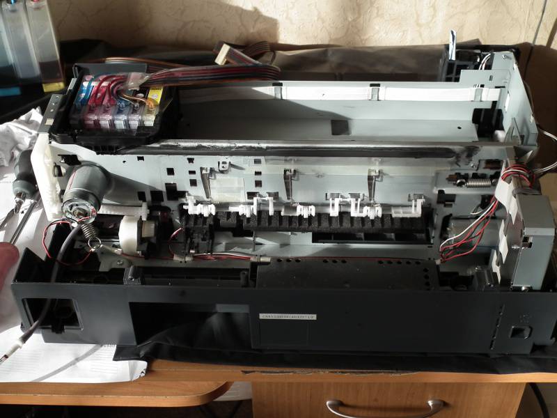

Вот это колесико. Не увидел шлейф, который оно держит, если конечно это не зубчатый шлейф ПГ, но он же зубчатый а колесико гладкое. Перед тем как оно выкатилось снимал белую коробочку над валом подачи бумаги и ослаблял пластиковый корпус держателя бумаги. На настоящий момент снял его но никаких шлейфов не вижу, подскажите, кто сталкивался, где именно это колесико должно стоять?
Вот фото самого принтера в том состоянии в котором сейчас. Дальше разбирать пока не стал.
Речь видимо ведется все-же о зубчатом ремне ПГ, сам принтер посмотрю вечером, сейчас доступа нет, посмотрел на другом - Т40 механика примерно одинаковая но в меньших размерах, да, слева стоит похожее колесико, но насколько я помню в том Т50 что-то тоже стоит, поскольку ремень не провисает, и голова ездит нормально туда-сюда.

| Сообщение #11 Отправлено 22 июня 2011 - 05:25
Справа-где пружина, только ставится со стороны обратной (слева, если смотреть на "передок" принтера).Там где стрелка.
Можно в СМ посмотрерть... или по аналогии в том же Т40 понять.
| Сообщение #12 Отправлено 22 июня 2011 - 05:48
А ремень-то натянут, значит колесо на месте. Или фото не те, или не договаривает.
| Сообщение #13 Отправлено 22 июня 2011 - 08:58
Я и говорю что ремень натянут, иначе сразу бы понял что речь идет об этом ремне. А фото те, девайс именно этот с которого выкатилось. Я конечно не исключаю того что это может быть инородное тело. попавшее случайно в момент ремонта в одной из наших горе-мастерских, но принтер тогда-бы общую ошибку не выдавал, а полез я в него памперс изъять, этим действием вряд ли мог оказать какое-то воздействие на колесико и ремень. А может ли принтер отсутствие памперса определять как ошибку? Сам я думаю что нет, никаких датчиков не было замечено, провода двигателя только держались в пазу памперса.

| Сообщение #15 Отправлено 22 июня 2011 - 10:02
Скорее всего запаска выкатилась.
А ошибка может быть если не правильно собрали или колёсико попало куда нибудь, может что-то нарушило, провернуло.
| Сообщение #16 Отправлено 24 июня 2011 - 08:50
Да, пожалуй это запаска, но от другого принтера, в этом так и не нашел применения этому колесику. Колесико на ремне ПГ стоит, всё с ним в порядке, к тому же оно меньше диаметром, тоньше и черного цвета. Ошибка тоже исчезла, но появилась другая проблема, при отправке на печать документа голова ездит туда-сюда но не проворачивается вал подачи бумаги, при этом шестерни все крутятся. в т.ч. и та что на валу стоит, а вот сам вал не вращается. Вероятно что неправильно что-то собрал, но что? Снимал только белую коробочку с пружиной прикрывающую ролик захвата бумаги - 1 винт. И 3 винта блок подачи с валом, дальше не разбирал. Выскажите пожалуйста ваши догадки, что может быть, что сделать?

| Сообщение #20 Отправлено 24 июня 2011 - 12:24
Вот эту самую пружину или не поставил вовсе(вылетела) или конец пружины не попал на место.Точно такая проблема была .И вал захвата не работалК сожалению фоткать нечего.Разбирать свой не хочется
