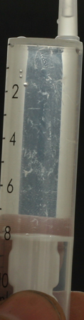

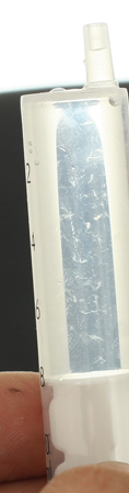

1.03.2011. Я Сегодня охринел. Залил "РrofiLine" в шприц чтобы попробовать продавить дюзы. Поставил шприц начал давить. Смотрю в трубоку а там волокна. Смортю в шпниц они и там.
Заглянул в бутылек "РrofiLine" там их куча. И тут я охринел. Промывочная жидкость называется. Не знаю чем кончится, но буду дальше пытаться промыть, но толька ММ.

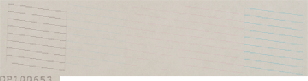

Напечатал проверку дюз
Сканер просветил обратную сторону листа с лева , поэтому желты не видно.
Распечатал следом на матовой фотобумаге цветные полосы (настройки : бумага – эпсон мэйт, качество-Photo RPM)
Вот сегодня токлько смог загрузить тему и у меня возник еще вопрос: Может ли влиять на качество печати то что я использовал картриджф от СНПЧ причем отделенные и места куда крепятся трубки открытые? И может ли влиять на качество то что эти картриджи я заправил не "до талого" , а где-то на 2/3? (С фотогарфиями вордовский документ весит 5,23Мб. Как его поместить я не знаю. )
вот фото проверки дюз
