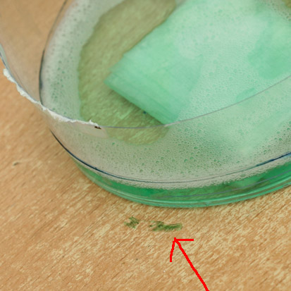

сегодня действовал так: вытянул нестколько шприцев ММ отсосом из одного цвета. Т.к. опыта у меня нет, то на мой взгляд ММ проходит достаточно хорошо. Потом стал делать отсос с образованием пены( вынимал и обратно погружал ПГ в ММ). Далее решил попробовал продавить шприцем, посмотреть душь. Пробиваются несколько дюз с одного буку. Я стал пробовать метод туда суда. Пена выходит на мой взгляд из всех дюз, но не продавливается. Я увеличил давление на шприц и начали появляться почти все дюзы, только брызгают они во все стороны. При дальнейшем повышении давления большенство выравнивается. Кто может мне сказать, что это? Как можно вылечить? Тоже самое и с остальными цветами. Использую вот такой ММ как на фото. Кто знает можно им промывать или нет?
А вот фото . ММ пролитый на стол, засох под емкостью. В головке он также может засохнуть?

|    Сообщение #26 Отправлено 14 марта 2011 - 16:57   Nikolai67
Ajpur, смотри чем моет, там уже всё свернулось, вода не поможет.

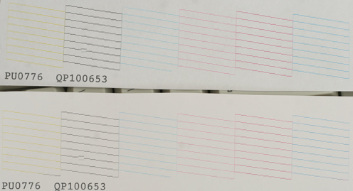

|    Сообщение #38 Отправлено 19 марта 2011 - 14:44   MarginalBablo
Не знаю че там с молоком, а вот тест дюз на оригинальных картриджах. Тест сразу после прокачки чернил, т.к. картриджи новые. Рад, но не совсем. Хотелось бы идиала. В понедельник приду посмотрю че дальше.
А не по теме. Сломал крепление на каретке для маленькой штучки, которая держит крышку. Причем на обоих принтерах :). Сначала на Т50 сломал, нужна была крышка на r290( т.к. 3 картриджа: голубай, краный, и свето карсный не держались. крепление какое-то другое чем на других. вылазили без крышки.) А на 290м сломал, потомучто не понял, как это я с Т50 её снял. Думаю поробую чтобы понять. И сломал на 290:).
Но зато потом понял, где и чем она крепится и цепляется. Так что надеюсь на следующих (если они у меня будут) не сломаю.
Пока писал решил сделать еще одни тест на фотобумаге. И вот че полилось: на желтом несколько дюз черные, на синем какие-то с красна.
Что это может быть? Грязная капа? Или я продавил что-то в ПГ?
Верхний тест на обычной бумаге. Нижний на матовой фотобумаге ломанд 160г/см.

Принтер не мой. Стояла, когда взял принтер, СНПЧ IST, чернила вроде водорастворимые. СЕЙЧАС СТОЯТ ОРИГИНАЛЬНЫЕ КАРТРИДЖИ. Тесты дюз, которые в посте #38 , напечатаны на ОРИГИНАЛЬНЫХ картриджах. 1й на обычной бумаге, 2й
на матовой фотобумаге. Когда мыл ПГ, заодно промывал капу, до чистого выхода через слив ММ. Почему на желтом
черный? На синем - красноватый?
