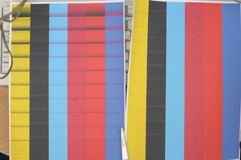

Ну если на оригинальных картриджах смешивает цвета, при этом слив реализован правильно, то только прокладка в ПГ пробита.
| Сообщение #43 Отправлено 21 марта 2011 - 08:34
Небольшой обратный подсос может быть даже на оригиналах и с живой если шланг в помпе
| Сообщение #45 Отправлено 21 марта 2011 - 09:39
Сделай такие же распечатки на оригинальных картриджах и выложи сканы.
| Сообщение #46 Отправлено 21 марта 2011 - 12:01
Хм :) , это и есть оригинальные картриджи :) . Только это фото, а не скан. Со сканера что-то не очень хорошие файлы получаются размером в 100кб.
В посте #38 есть тест дюз на этих же оригинальных картриджах. Первый(сразу после установки оригинальных картриджей) на обычной бумаге и следов смешивания нет. Второй минут через 20 на матовой фотобумаге и уже есть смешение.

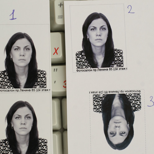

Стеб, это пост №10 и №15, а вы наводите путаницу для новичков, когда пишете, что мол можно сделать. Нужно для новичков в конце сообщения писать:"Шутка", как это делает Роман. А то я ведь могу поверить, и в порыве энтузиазма накинуться на ПГ шоб разобрать и отремонтировать :) . Хорошо толика здравого смысла меня остановила вовремя и посоветовала:"не разбирай ПГ, залей везде черный и печатай себе наздоровье".
А самое интересное, что фотки 3х4 в фотокачестве печатает как кэнон по цветопередаче(синит). ЗернА, правда побольше чем на других.
1- на r220 на оригинальных картриджах
2- на r290(подопытный) на оригинальных картриджах
3- на Canon MP550 на оригинальных картриджах
