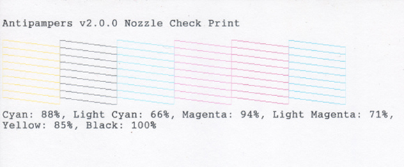

|    Сообщение #2868 Отправлено 17 февраля 2014 - 19:25   Anbel
вот тест дюз после 3 дневного простоя
  • Прикрепленное изображение: img003.jpg
|    Сообщение #2869 Отправлено 17 февраля 2014 - 19:29   anton360
У меня такой же тест дюз, через месяц простоя :smile:
Правда тест отпечатанный, не на антипамперс.
|    Сообщение #2870 Отправлено 17 февраля 2014 - 21:13   Anbel
Просмотр сообщенияanton360 сказал:
а какая хрен разница.
|    Сообщение #2871 Отправлено 17 февраля 2014 - 21:14   anton360
Anbel,
Ого мы сразу, на хрен перешли :smile:
|    Сообщение #2872 Отправлено 17 февраля 2014 - 22:04   Anbel
anton360, нет мы не переходили, в твою сторону ничего не подразумевалось, наши большие разногласия оставим при себе, ты такой же участник форума как и я. Поэтому
какая разница через, что делать тест дюз, через драйвер, принтхелп или антипамперс.
Просто тестировал антипамперс и сделал тест дюз, вот и всё.
|    Сообщение #2873 Отправлено 17 февраля 2014 - 22:09   anton360
Ну тогда я скажу вот так.
Если проще, то чернила ок.
|    Сообщение #2874 Отправлено 17 февраля 2014 - 22:21   Anbel
очень сильно влияет сама СНПЧ, если все параметры учтены, то теоретически ПГ не будет засыхать, об этом где то говорил аааа с иллюстрациями. Поэтому на засыхание ПГ чернила не влияют, влияют внешние параметры, состояние СНПЧ, и сам пользователь. Чернила, как и любая жидкость, испаряется и от этого ни куда не деться.
|    Сообщение #2875 Отправлено 17 февраля 2014 - 22:26   anton360
Anbel,
Я бы сказал, что снпч влияет 50% на дюзы
А остальное за чернилами.
П.С.
Но именно там где принтер, простоял больше месяц использовалась картриджная снпч.
|    Сообщение #2876 Отправлено 17 февраля 2014 - 22:37   Anbel
anton360, может не так сказал я, дело в том, что чернила должны быть с теми параметрами, какими задал производитель (я говорю про физические параметры), сохранить эти параметры это задача СНПЧ (независимо какая картриджная или капсульная или на 2П капсулах) или ПЗК. Там где закрытая система (это оригиналы)чернила могут храниться по много лет, там где чернила имеют непосредственный контакт с воздухом и окружающей средой приводит к ухудшению их параметров, чернила становятся гуще и теряют свои свойства (это и не удивительно, это их основная задача при попадании на поверхность бумаги впитаться и высохнуть).
|    Сообщение #2877 Отправлено 17 февраля 2014 - 22:43   anton360
Anbel,
Та я просто хотел поделиться, хорошим результатом
Бывает так, что я часто оставляю принтер, стоят пару недель
А когда включаю после этого, то радуюсь что дюзы на месте :smile:
