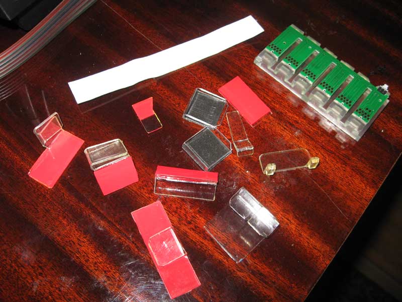

|    Сообщение #99 Отправлено 22 марта 2014 - 18:47   v_andrew
Всем привет!
ребята из Диситека(Казань) прислали СНПЧ на 1410 с кучей непонятных деталек. А в инструкци(на диске) нет информации по этим деталькам. Друзья,выручайте!
Или Диситек (Казань) новое слово изобрели в установке СНПЧ на 1410 или они решили мне мозг сломать лишними элементами крепления.
Прикрепляю фото деталей шедших в коробке с снпс 1410
ПС: представительство Диситек пока не ответило на мой вопрос.
  • Прикрепленное изображение: IMG_1303.JPG
