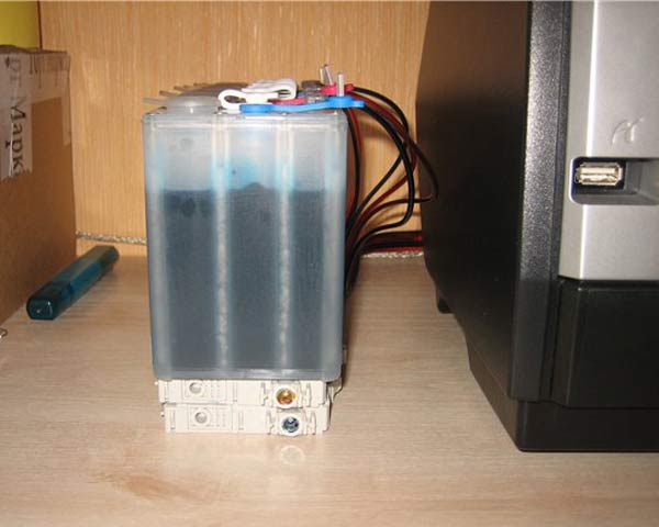

У 1410 расстояние от ножек до дюз ПГ гораздо выше 270 (к примеру). ПГ одна и та же. Вот тут нужно попробовать поднять доноры на подставку. К сожалению, принтера у меня нет. Снарядил и отдал.

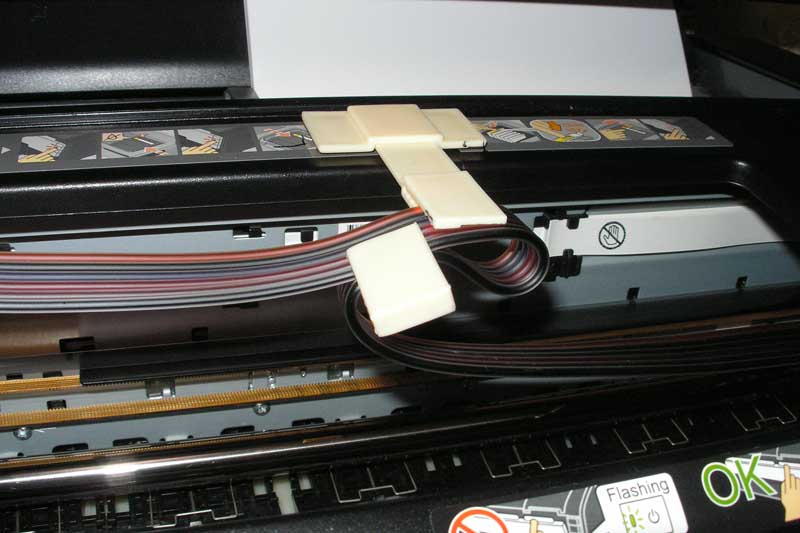

остановился на таком варианте
лучше, плюнув окончательно на гарантию, понизу шлейф проложить. Добавить полоску жесткости и все это хозяйство закрепить на саморезах. Правда, возможно (от толщины шлейфа зависит), понадобится удалить пластиковый выступ под кареткой.
| Сообщение #11 Отправлено 19 февраля 2011 - 18:47
У 1410 очень маленькое расстояние для прокладки шлейфа понизу. Действительно, нужно каретку доработать. Шлейф должен быть тонкий и не деформироваться. Поддержка в виде пластиковой ленты крайне желательна. Где-то есть тема тута, как сделал ЭТО я.
Гарантия? Нах!
Гарантия? Нах!
| Сообщение #12 Отправлено 19 февраля 2011 - 19:28
На 1410 шлейф очень хорошо укладывается внутри вдоль передней стенки корпуса перед кареткой в вертикальном положении ( что исключает провис шлейфа). У меня этот способ был в инструкции на установку СНПЧ от ресеттерс. Очень хорошо все легло, правда щель в боковой стенке пришлось пропилить. Щас глянул на сайте инструкции, а там другой способ http://resetters.com...iew.php?mid=143 по низу...
| Сообщение #13 Отправлено 19 февраля 2011 - 19:33
В вертикальной плоскости АнгелОК где-то выкладывал...искать нать.
| Сообщение #14 Отправлено 19 февраля 2011 - 19:45
И у АнгелОК был вариант хороший и у Михаил Лексеич.

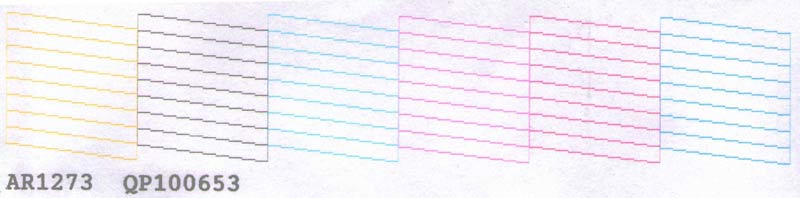

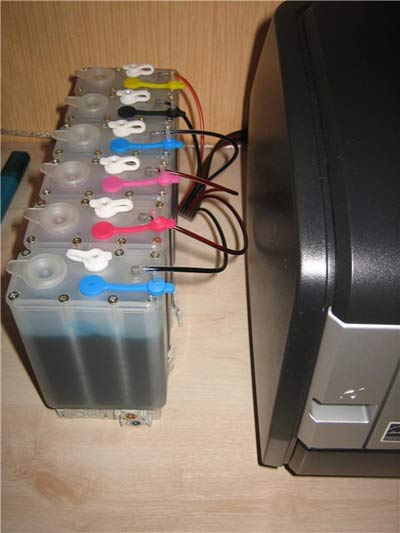

Здраствуйте! Вообщем поставил снпч капсульное на сабжевый аппарат. При заправке доноров ПРО имеется воздух в капилярах, при печати фоток примерно 20 штук они пропали. Бывает попадаются маленькие пузырьки. ПРОшки выставил вот так:
Тест дюз вот такой:
Сканер отвратительный, так что что смог то и выжил из него. С левой стороны у края страницы теста полоска черная, при печати ее нет, это край страницы походу. И сканер немного изображение повернул, почему я так и не понял. Проблема с линией между желтым и черным цветами (я так думаю, может ошибаюсь и все хорошо). Она не такая ровная как другие.
Вообщем при печати фоток сталкнулся с проблемкой: появляютсяна фото периодически не всегда белые пиксели, один бывает, а бывает и парочку. Выглядить так как будто непропечатанная область. Всему виной воздух в шлейфе или неправильная установка доноров? Подскажите пожалуйста.
на тесте еще чтол то с краешком буквы "А".
Тест дюз вот такой:
| Сообщение #19 Отправлено 04 мая 2011 - 08:16
"Вообщем при печати фоток сталкнулся с проблемкой: появляютсяна фото периодически не всегда белые пиксели, один бывает, а бывает и парочку..."
Мусор на бумаге.
Мусор на бумаге.
| Сообщение #20 Отправлено 04 мая 2011 - 09:17
Михаил Лексеич, такое возможно что ли? я ее вынул аккуратно, поставил в принтер. хм...а тест дюз в норме? и стоит ли доноры еще приподнять или вообще лучше поставить на стол без подкладывания чего либо?
