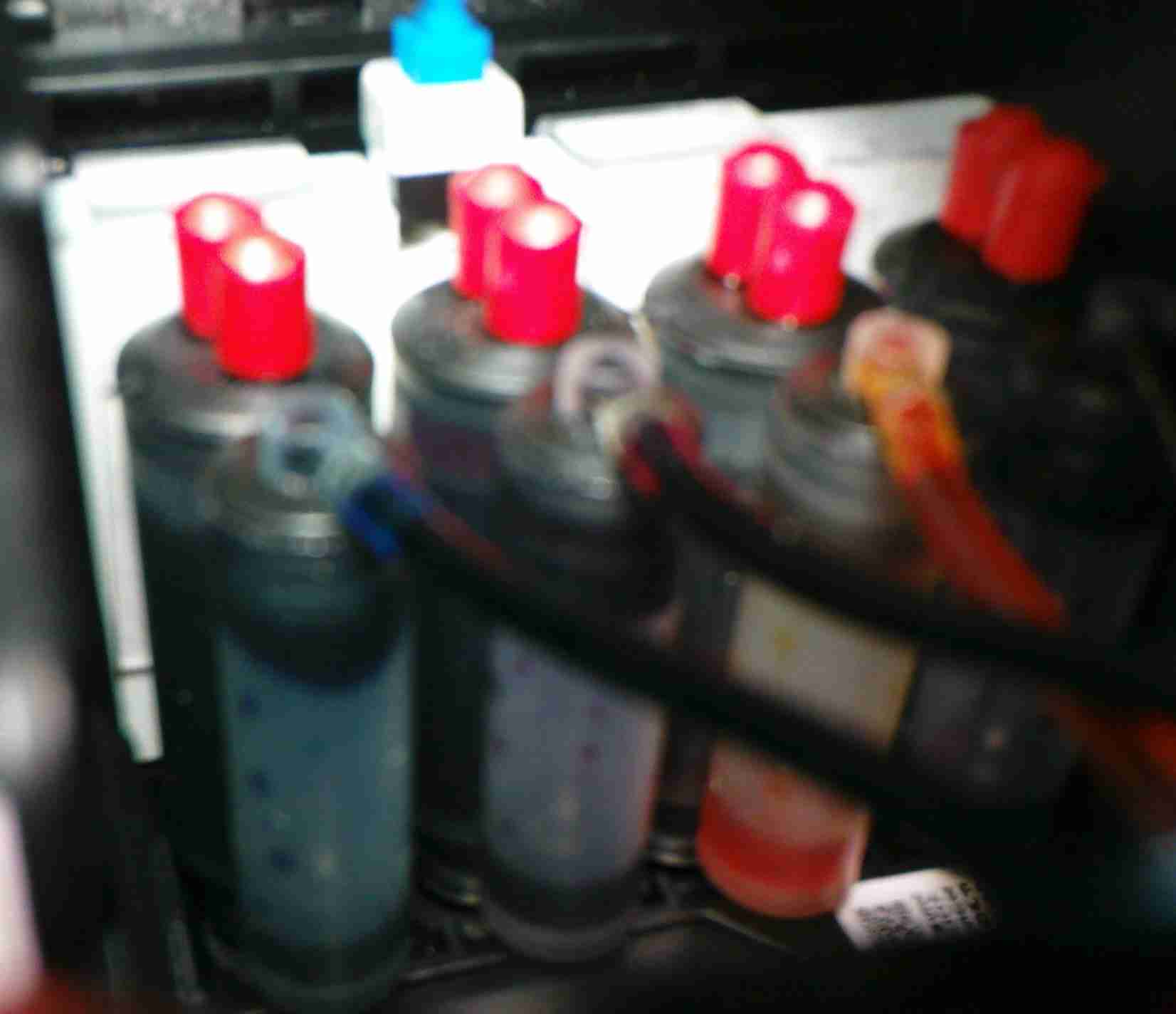

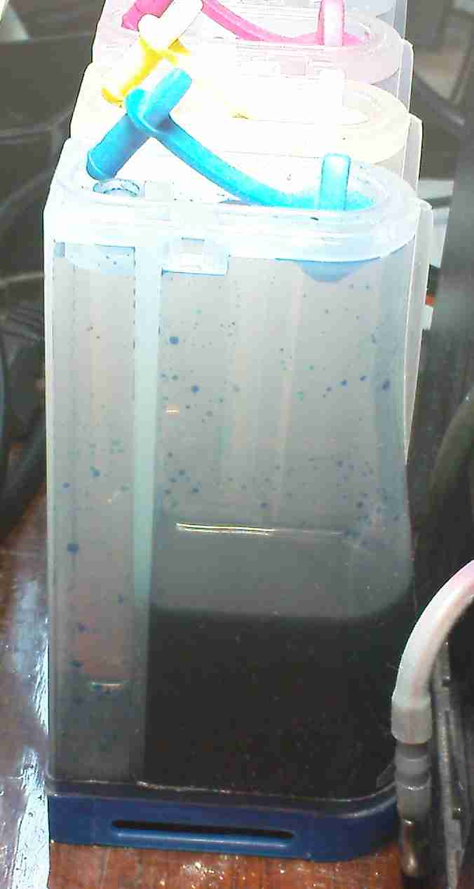

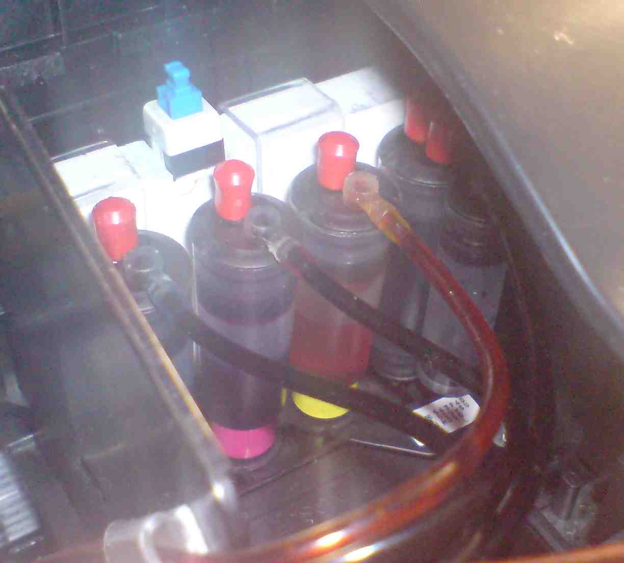

| Сообщение #32 Отправлено 23 февраля 2011 - 01:36
Вот ещё какие " особенности " стали заметны в процессе эксплуатации...
После стандартной замены картриджей и соответственно прокачки чернилами ПГ - наблюдается "выпадение" дюз в мадженте, желтом и синем... Черный - на удивление стабилен всегда остаётся...
Подобное наблюдаеться и при прочистке ПГ стандартным методом из меню драйвера...
Что характерно, каждый раз пропадают разные дюзы ( значит исключаем забитость ПГ )
Но после часового "отстоя" всё приходит в норму само собой и продолжаеться до очередной "замены картриджа"... ( вот это и странно .... )
Эпсон Стилус ТХ 209, чернила Инк Мате 290 серия....
Как и советовал Роман, доноры на одном уровне с МФУ...
С обычными капсулами на этом оборудовании с этими чернилами такого не происходило... ( так,что и на чернила не пиняем )
был лишь перелив... и т. д. и т. п.
Напрягает, когда за вечер приходиться много печатать и делать пару "замен картриджей"...
Во вложениях ответ, фото доноров и каретки с капсулами :)

| Сообщение #33 Отправлено 23 февраля 2011 - 09:02

| Сообщение #34 Отправлено 23 февраля 2011 - 12:14
"Что характерно, каждый раз пропадают разные дюзы ( значит исключаем забитость ПГ )"
то что не забиты дюзы, не означает незабитость ПГ, возможно начал засоряться штатный фильтр в ПГ, и поэтому, при сильном требовании к колличеству чернил проходящих через ПГ (прокачка) и возникает голодание....
фильтров в твоей конструкции нет акромя как в ПГ !
| Сообщение #35 Отправлено 23 февраля 2011 - 22:42
Kit2006 (23rd February 2011 - 12:14 PM) писал:
ПГ была заменена несколько недель назад... Так что вряд-ли.....
Тем более, что система осталась та-же, да и на обычных капсулах результат нормальный...
Просто решил попробовать 2П...
В итоге 2П на чёрном осталась, на остальных - поставил обычные
сразу после"замены картриджа" - все дюзы на месте ... так-же, как и после стандартной прочистке из меню драйвера...
так, что вот что имеем
romanM (23rd February 2011 - 09:02 AM) писал:
не надо торопиться!
не надо торопиться!
Как подсказал romanM, похоже получилась неудачная связка на чернилах ИнкМате + 2П + ТХ209....
Просто оказалось странным, что с чёрным - ОК. а с остальными - такие вот ньюансы....
Впринципе уже перешел с ВВМ на ИнкМате... Может и эти прийдётся заменить....
Поэксперементирую дальше
тем более, что осталось по 200 мл. флакону каждого цвета....
Не хочется увалить опять ПГ... Так что. эксперимент продолжаеться
Благодарен за помощь, сотрудничество и дельный совет !
| Сообщение #36 Отправлено 24 февраля 2011 - 00:34
| Сообщение #37 Отправлено 27 февраля 2011 - 17:47
в общем проблема оказалась не в капсулах , а в чернилах, после установки обычных капсул, принтер не стал вести себя лучше ( со слов пользователя), так что в данном варианте нужно менять чернила
...возможно ЕИМ-290 оказались или не свежими, или испорченными, или перемороженными...
| Сообщение #38 Отправлено 27 февраля 2011 - 23:35
romanM (27th February 2011 - 05:47 PM) писал:
сложно теперь уже это проверить.... вполне возможно, что именно так и оказалось....
да, проблема оказалась с чернилами, 2П капсулы здесь не причём ;)
Такая вот получилась особенность чернил Инк Мате 290 на моей МФУ с 2П капсулами!...
На фото вложения показано то, что осталось и стоит на данный момент ;)
