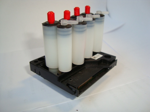

В одном из магазинов увидел "новые" капсулы
дали ссылку на ресурс и производителя вот эту
во вложении фото, как всё это выглядит
расписано заманчиво....
Как добиться стабильной балансировки СНПЧ? Как совместить потрясающую балансировку картриджных СНПЧ и простоту, и надёжность, а также ремонтопригодность капсул?
Ответ оказался рядом и он очень простой – двуполостная капсула!
Что это такое? Это практически обычная капсула, но разделённая внутри перегородкой. Сверху перегородка глухая, а снизу сосуды сообщаются. Получилось две камеры – чернильная, которая одевается непосредственно на иглу ПГ и воздушная, через которую происходит забор чернил, соединённые между собой снизу, т.е. тот-же сосуд Мариотта внутри капсулы. Что это нам даёт? Таким образом, мы отвязываемся от влияния чернильного шлейфа и внешних доноров. Нельзя сказать, что шлейф и доноры вообще перестали влиять на поведение капсулы, нет, просто двуполостная капсула сама по себе имеет балансировку разряжения, сравнимую с балансировкой оригинальных картриджей
Что скажут уважаемые гуру?
есть ли в этом какой-то смысл? и стоит ли пробовать?
  • Прикрепленное изображение: kapsula.JPG
Благодарен за помощь, сотрудничество и дельный совет !

Конец цитаты.
Я считаю это описание неточным. Сосуд Мариотта предполагает сообщение воздушного отсека с атмосферой. В данной же капсуле, ИМХО, столб чернил в отсеке с пробкой обезвешивается за счет разрежения над ним.
То есть уровень чернил в капсуле при правильной заправке определяется расположением переходного отверстия между отсеками. Поэтому при правильной заправке доноров давления в каналах ПГ одинаковы независимо от уровней чернил в капсулах. Но ни о какой отвязке от доноров речь, ИМХО, идти не может. Эти капсулы просто не вносят собственной погрешности в балансировку при неодинаковом уровне чернил в капсулах.
