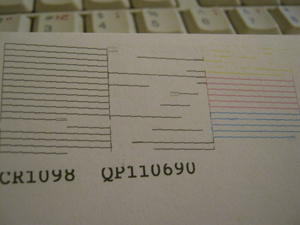

T1100 не печатает желтым тест (фотобумага) прилагается

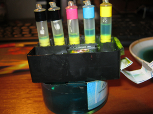

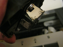

Снял Печатающую головку.
Сейчас промывается в жидкости WWM CL06
Как долго можно отмачивать?
Планирую 24 часа.
Фото
фото

|    Сообщение #63 Отправлено 25 ноября 2011 - 20:50   Nikolai67
За обратный отсос не забудь.
|    Сообщение #64 Отправлено 25 ноября 2011 - 20:51   Чиз 1120
Ок. Спасибо.
|    Сообщение #65 Отправлено 25 ноября 2011 - 20:52   Nikolai67
Отмачивать можно неделю и две можно, тут главное не торопиться.
|    Сообщение #66 Отправлено 25 ноября 2011 - 21:27   Чиз 1120
Попробую пока сутки.

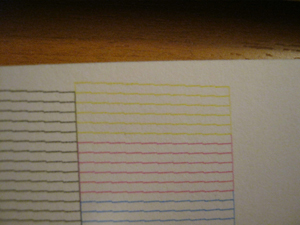

|    Сообщение #70 Отправлено 27 ноября 2011 - 06:45   Чиз 1120
Поставил на место ПГ.
После программных промывок, ситуация не изменилась.
Дюзы желтого на тесте не все.
Напечатал пару листов А4 в качестве фото.
Желтый -нормально.
После печати, тест дюз показывает, что все в порядке.
Не знаю что думать.
Вряд ли проблема решена.
Скорее всего по какой то причине иногда появляется недостаточна подача чернил.

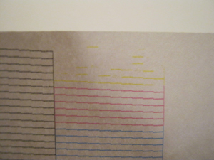

|    Сообщение #72 Отправлено 27 ноября 2011 - 18:10   Чиз 1120
Желтый опять половина дюз.
Есть комплект ДЗК.
Может быть поставить его?
Еще вариант - поднять доноры на несколько см выше.
Сейчас доноры стоят на 5 см выше стола.
Хотя, остальные цвета печатаются отлично.
СНПЧ то же полностью менялось.
Чернила менялись.
Никто не слышал где можно купить ПГ к Epson 1100?

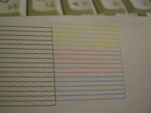

|    Сообщение #74 Отправлено 27 ноября 2011 - 21:58   Чиз 1120
Сначала поднял доноры на 10 см от стола - исчезла часть черных дюз, желтый без изменений.
Поставил доноры на стол вровень с принтером - желтые дюзы появились.
Буду продолжать эксперименты.
Если что попробую еще опустить доноры, что бы принтер был выше.
1 см от стола
