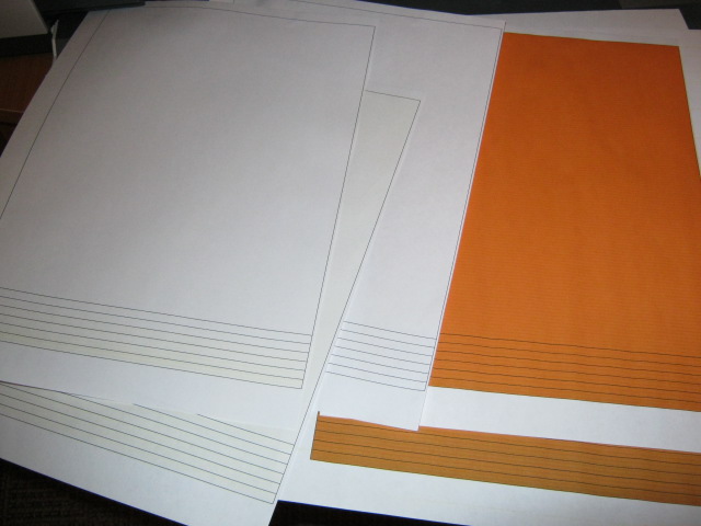

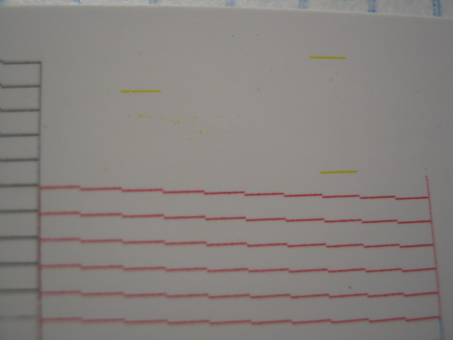

Здравствуйте.
Имеется Epson T1100 + СНПЧ капсульная Super Printer
Чернила InkTec.
Принтер приобретен недавно.
С начала эксплуатации израсходован 1 комплект картриджей, 2\3 заправки доноров СНПЧ.
Сначала печать шла без проблем как с картриджами, так и с СНПЧ,
потом желтый стал все больше пропадать.
Программная прочистка сначала помогала, сейчас практически нет.
Методы прочистки описанные на этом форуме пока не применялись.
Воздуха в снпч нет.
Подскажите что можно сказать по тесту?
Какие дальнейшие действия можно предпринять?
С каких методов прочистки начать?
Бутерброд или можно применить метод,
когда капсула вместо желтого заливается промывочная жидкость?
Что лучше применить, специальную промывочную жидкость или Мистер Мускул.
Заранее спасибо за ответы.

| Сообщение #6 Отправлено 21 января 2011 - 20:33
А дабы путём исключения понять...чернилки виноваты или тракт СНПЧ (доноры, шлейф, капсулы).

Вы правы. Пока рано говорить о промывке.
Капсулы переставил. Печатаю.
Поменял местами желтую и синюю капсулы.
Как в инструкции к СНПЧ убрал воздух и частично заполнил.
При печати листа а4 синей заливкой (после замены на этом месте желтая капсула) - печатается коричневый.
При печати Листа а4 желтой заливкой (после замены на этом месте синяя капсула) - ничего не печатается.

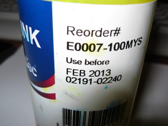

На чернилах стоит срок годности, дата разлива или изготовления?
| Сообщение #17 Отправлено 22 января 2011 - 10:15
Возможно срок годности это Use Before 2013/
На фото чернил выложенном выше?
| Сообщение #18 Отправлено 22 января 2011 - 13:19
Смущает большой срок годности.

Там (на чернилах) написано использовать ДО февраля 2013...тык шты...по сроку годности не попадаем...

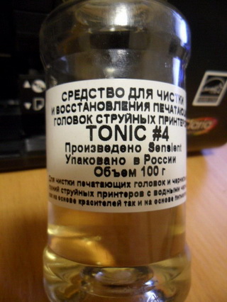

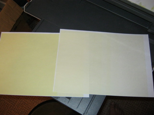

После теста с чернилами, принял решение применить Тоник #4
т.к. у нас ничего лучшего не продается.
Применял бутерброд, и заполнение капсулы чистящей жидкостью.
На фото виден результат печати 2х листов на А4 полностью желтой заливкой.
Постепенно желтый цвет уходит.
Что это может значить?
Что посоветуете?
Продолжать прочистку?
Что посоветуете?
