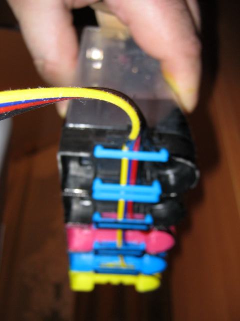

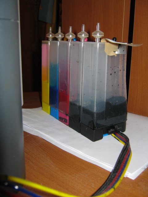

|    Сообщение #23 Отправлено 22 января 2011 - 21:57   Nikolai67
Давайте мы фото доноров посмотрим.
|    Сообщение #24 Отправлено 22 января 2011 - 22:18   Чиз 1120
Выкладываю.
Может быть еще с какой стороны сфотографировать?
Еще
  • Прикрепленное изображение: IMG_0568.jpg
  • Прикрепленное изображение: IMG_0571.jpg

А почему в ВО чернила?
|    Сообщение #26 Отправлено 22 января 2011 - 22:32   Чиз 1120
и еще
Извините.
ВО это что?
Извиняюсь посмотрел сам.
Воздухоотвод.
Я по не знанию выдергивал пробки, думая, что в обоих емкостях
донора, уровень должен быть одинаковый.
Теперь посмотрел схему и понимаю, что уровень в ВО должен быть ниже.
  • Прикрепленное изображение: IMG_0569.jpg

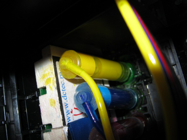

|    Сообщение #27 Отправлено 22 января 2011 - 22:36   romanM
Чиз 1120 капсулы местами меняли? какой результат?
изначально виновата жёлтая 7-ка эта серия сплошь и рядом не печатает! так что мойте хоть до упаду, чернила надо искать другие, для жёлтого!
я так и не понял, жёлтый на новом месте печатается?
если да, и потом уходит - осадок жёлтого ложится на сетку ПГ, и потом прямые промывки не помогут, только обратный отсос 5 раз, и тогда всё ОК, но при условии покупки другого жёлтого! там на 10 минут работы...

|    Сообщение #29 Отправлено 22 января 2011 - 22:59   Чиз 1120
Желтый на новом месте (месте синего) печатается нормально и не уходит.
А синий на месте желтого не печатался вообще.
Как я понимаю, можно применять другие пигментные чернила только в желтом?
Остальные оставить пока прежними?
|    Сообщение #30 Отправлено 22 января 2011 - 23:06   romanM
Просмотр сообщенияЧиз 1120 (22nd January 2011 - 10:59 PM) писал:
верно! но жёлтый тракт очистить методом обратного отсоса
|    Сообщение #31 Отправлено 22 января 2011 - 23:08   koka
Просмотр сообщенияЧиз 1120 (22nd January 2011 - 11:59 PM) писал:
Тогда при чём чернила...чистить надо ПГ...канал жёлтого.
|    Сообщение #32 Отправлено 22 января 2011 - 23:29   Чиз 1120
Возможно желтый забивает дюзы постепенно?
На месте синего я отпечатал всего несколько листов.
На всякий случай попробую другой желтый.
Тем более что Inknec у нас в городе нет и переходить придется все равно на то что есть.
