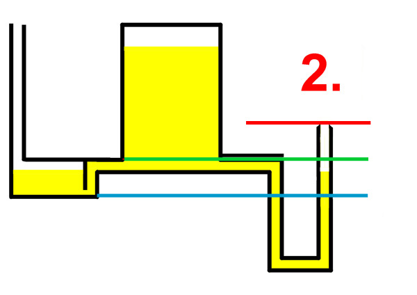

Придумал как модернизировать сосуд Мариотта По лицу только не бейте :)
| Сообщение #142 Отправлено 08 февраля 2012 - 10:26
А это нас совсем не волнует. Уровень чернил в ВО наше все, (смотреть закон сообщающихся сосуд).
Вот именно что надо смотреть.... Если Вы переход воздушного отсека сделайте равным длинне шлейфа к ПГ. То Ваша ПГ автоматически превращается во второй ВО. Отсюда логически понятно, что переход из ВО в ЧО должен быть минимальным, чтобы не пытаться завоздушить дюзы. Зачем умышлено делать хреново, когда хреново и без того достаточно получается.
А теперь ВНИМАНИЕ, вопрос: а на кой это всё?
Видимо, мало об этом на форуме сказано....
| Сообщение #143 Отправлено 08 февраля 2012 - 11:01
Правильно.
Если у меня его внутр. диаметр 1 мм, а длина - 50 мм, то его объем - 0,4 мл.
А для того, чтобы:
1. Показать, что все китайские доноры - сосуды Мариотта фуфло;
2. Показать, как сделать "нормальный" донор.

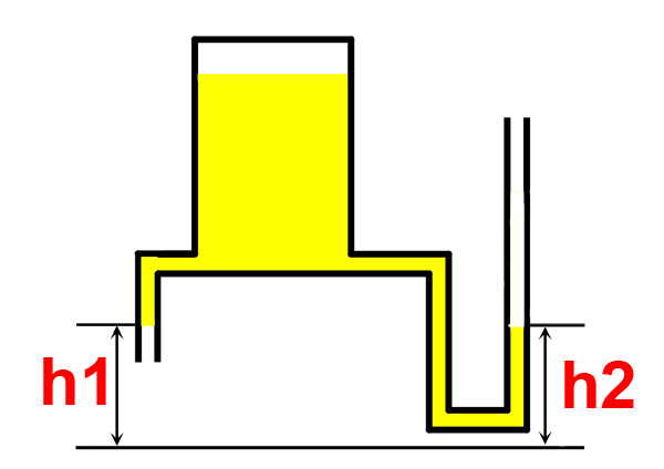

Теперь пора ВО опустить вниз:

Ну, опустили. Не потечёт из него. Дальше что?
| Сообщение #156 Отправлено 08 февраля 2012 - 19:29
Дальше что?

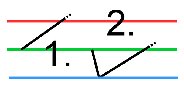

Так как h1=h2, уровень чернил в стороне ПГ тоже опустится, то есть Мариотт будет вести себя на оборот.
Или как на рис. 2: уровень будет (в основном) меняться от зеленого до синего.
| Сообщение #157 Отправлено 08 февраля 2012 - 19:41
Загибать выходные трубки на чертеже можно как угодно, но при условии равенства их сечений, уровени должны быть одинаковыми.
А где здесь написано, что применён шланг от СНПЧ? Ни размеров ни пояснений никаких, называется, догадайся сам.
Я вообще думал на картинке ВО изготовлен с пластика за одно с донором, а оно вон оно как... Бутылка с двумя трубками?
Это я тогда для примера сказал, чтобы попробовал перевернуть шланг и имел виду не капиллярный от СНПЧ, а обычный садовый с водой.
