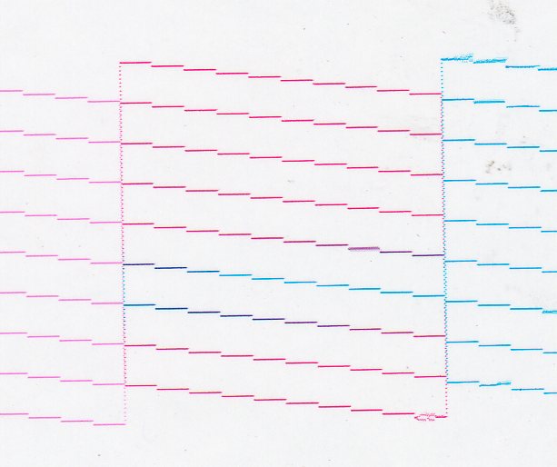

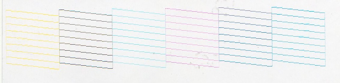

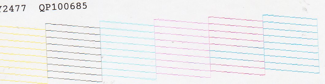

Здравствуйте!! У меня Epson rx690 в работе около 4х месяцев, используеться система СНПЧ. К сожалению какой краситель и система СНПЧ я сказать немогу так как неразбираюсь в этом. В один "прекрасный" момент синий краситель стал попадать в красный... многократное печатание красным цветом, а так же чистки результата не принесли...
вот что показывает проверка дюз:
Первый тест дюз после простоя за ночь второй после нескольких чисток ПГ програмным способом

| Сообщение #12 Отправлено 02 ноября 2010 - 07:38
Уважаемые знатоки! после нескольких чисток наилучший результат которого я добился (прилагаю картинку)
Ходил в сервис центр с принтером сказали что перегородка скорее всего и что ничего сделать нельзя...
Скажите пожалуйста насколько все безнадежно, и если ничего поделать нельзя то может как то отключить те 8 дюз чтобы они не печатали! Надеюсь на вашу помошь!
