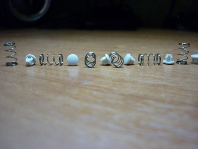

Купил себе 29 августа сего года RX 690 и СНПЧ RDM с чернилами этой же фирмы.
Потом решил погуглить по поводу СНПЧ, принтера, их качества, отзывов и т.п.
Очень "обрадовался" по поводу отзывов насчет RDM, картриджных СНПЧ и их пружинок!
Сегодня дошли руки до хирургических манипуляций. После удаления Всего ненужного система запустилась без проблем,
правда немного завоздушилась,но это быстро разрешилось.
Когда достал пружины, то они все, как одна, на удивление, были чистыми!
Прикрепленное изображение: P1010761.JPG
Не знаю - то ли их стали делать из нормальных материалов, то ли я слишком мало использовал СНПЧ,
но факт остается фактом.Единственное, что могу сказать - спасибо всем тем, кто своим опытом помог мне
в проведении данных улучшений, т.к. я избежал возможные отрицательные последствия. связанные с пружинами.
За это время успел отпечатать около 70 отпечатков 10*15на сатине и около 300 листов ч/б текста.
И еще у меня есть вопрос к гуру: в какой раствор запихать пружины, чтобы в динамике посмотреть - рассыпятся или нет?
Vimark Tsunami + WIN 7 + RX690 + СНПЧ Resetters + Чернила InkTec
|    Сообщение #2 Отправлено 15 сентября 2010 - 20:19   koka
Маловато...по времени ...
|    Сообщение #3 Отправлено 15 сентября 2010 - 20:20   PhantomW12
Можно попробовать "царскую водку" ;) думаю получиться. Если хотите реальных тестов, то в чернила опустите, можно в отработанные.
|    Сообщение #4 Отправлено 15 сентября 2010 - 20:23   koka
А самый простой способ-поставить их (пружинки) обратно и пользоватьься дальше...а оно покажет...через время.:)
|    Сообщение #5 Отправлено 15 сентября 2010 - 20:27   Episode
Шутники, однако :)
toxmedtex
Это снимок такой, или пружины темные? Если потемнели - вовремя Вы их вытащили. Проблемы, обычно, начинаются после 2-3 месяцев погружения пружин в чернила. Если за этот срок пружины не превратятся в хлам - считайте, что повезло. Не всем, к сожалению, везет...

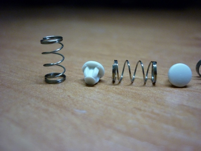

Кстати. еще фото - объемы загрузки маловаты,да и сами фотки не айс, да еще ужать пришлось.
Прикрепленное изображение: P1010760__2_.JPG
Пружины сами остались блестящими, просто свет неудачный поставил, да и фотик простоват.
|    Сообщение #7 Отправлено 15 сентября 2010 - 20:41   Nikolai67
Быстрее будет, если медным купоросом проверить. Обдери с пружинки слой напыления и намажь это место медным купоросом. Потемнеет - обычная сталь, останется блестящая - нержавейка.
А лучше, выбрось всю эту требуху вместе с картриджами и поставь капсулы. Не пожалеешь.
|    Сообщение #8 Отправлено 15 сентября 2010 - 20:45   ЮХа
toxmedtex, как фотограф - фотографу: кропируйте технические изображения так, чтобы сократить ненужные байты. В данном случае, меня не интересует передний план Вашего стола.
А так, снимок вполне удобоваримый и видно, что пружины блестят, как яйца!
По теме: тут как повезёт. Возможно, пружины эти будут жить долго и счастливо. А зачем мне это "возможно"? Я лучше без железяк!

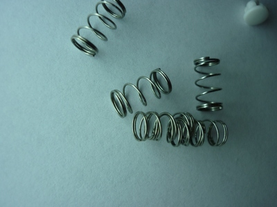

Еще одно фото, хотя качество тоже так себе.
Прикрепленное изображение: P1010769__2_.JPG
НАсчет покрытия - видимого никакого не обнаружил, при попытке поцарапать - нулевой эффект,
так что либо нержавейка, либо хз.
А насчет капсул - это, конечно, вариант, но как-то жаба душит СНПЧ выкинуть! :unsure:
Время покажет, может быть и прикуплю.
|    Сообщение #10 Отправлено 15 сентября 2010 - 21:22   Episode
СНПЧ можно не выбрасывать. Достаточно избавиться от картриджей и сделать/купить капсулы и планку. Все остальное: чипы, шлейф, доноры - оставить от имеющейся СНПЧ. Если нет желания возиться - продолжайте убивать двигатель каретки и направляющую избыточным весом постоянно полных картриджей.
Да, и продумайте заранее, как Вы будете искать неисправность в СНПЧ, если она возникнет, а возникнет она обязательно.
С капсульной СНПЧ - достаточно взглянуть на уровень в капсулах, чтобы диагностировать трабл. Ну и промывать ПГ от чернил RDM легче с капсулами. А промывать придется очень скоро. Раньше, чем Вы можете предположить...
