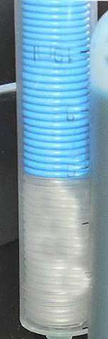

Вот змеевик более подробно. Длина воздушного канала около 3 м. (не сантиметров).
Кроме того, секретная штука позволяет заправлять донор, не закрывая ВО.

|    Сообщение #54 Отправлено 18 сентября 2010 - 21:05   ЮХа
Я не знаю. Проблема этих СНПЧ одна - херовые чернила. Быстро выгорают. Не имеет смысла заморачиваться тремя метрами и секретными штуками. :)
