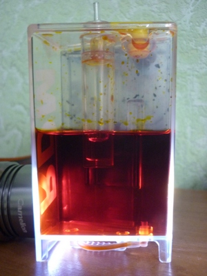

|    Сообщение #28 Отправлено 18 сентября 2010 - 13:44   toxmedtex
Yellow
Прикрепленное изображение: P1010777.JPG
хорошо, найду

|    Сообщение #29 Отправлено 18 сентября 2010 - 14:04   Episode
В любом случае сходите и почитайте какие доноры нужны для нормальной работы. Те, что у Вас - кривые, они не обеспечат стабильную подачу чернил, лишь только в некоторых случаях одним из которых является каждодневная, непрерывная печать.
Слежение за уровнем в таких донорах затруднено. Эти доноры не для домашнего использования. Замена картриджей на капсулы при кривых донорах - мышиная возня. Толку будет мало. Здесь два варианта:
1. Менять доноры на нормальные
2. Использовать их как обычные банки с соответствующим подходом.
RDM в своем духе.
Если хотите знать, как бы я поступил на Вашем месте - снял бы весь этот хлам, тщательнейшим образом промыл бы ПГ и установил новую капсульную СНПЧ полностью (с новыми, нормальными донорами в т.ч.)

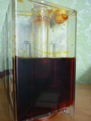

Вот еще кое-что попробовал снять
Вид сбоку
Прикрепленное изображение: P1010780.JPG
И еще вид сверху
Прикрепленное изображение: P1010784_cr.jpg
И как поступить?
Понятное дело, что проще взять готовый СНПЧ целиком
Vimark Tsunami + WIN 7 + RX690 + СНПЧ Resetters + Чернила InkTec

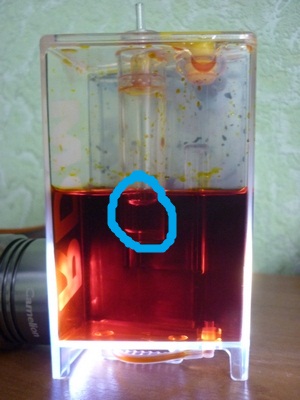

|    Сообщение #34 Отправлено 18 сентября 2010 - 14:27   PhantomW12
НЕТ, видите, выделил синим, чернила есть в ВОЗДУШНОМ ОТСЕКЕ, что в факе по этому поводу написано ? что их там не должно быть. как подставка под канцелярию вполне сойдут, если еще подсветку сделать из светодиодов, будет вообще класс :unsure: Прикрепленное изображение: P1010780.JPG
плюс ВО не до самого дна донора, лучше их не использовать... Можно конечно переделать, но проще новые, будет надежнее! :)
