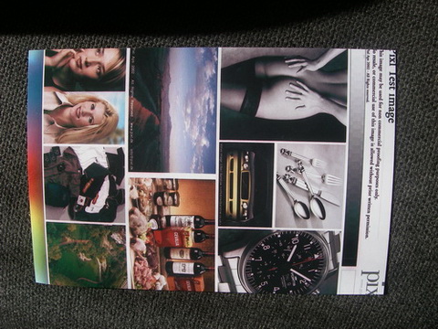

|    Сообщение #62 Отправлено 11 сентября 2010 - 20:09   Episode

|    Сообщение #63 Отправлено 13 сентября 2010 - 08:17   salseros
2_ЮХа
тест напечатан на матовом Lomonde
Но это, по-моему , неважно, потому как, особенно на границах чёрного, видны распылённые красные точки
2_episode
Ваш посыл к балансировке и инструкции мне понятен. К сожалению, инструкция по СНПЧ помещается на 1 странице и по ней я всё сделал.
Насчёт воздушных фильтров совета не понял(если это было серьёзно), но ответ попробую найти.

|    Сообщение #66 Отправлено 13 сентября 2010 - 18:04   ЮХа
Просмотр сообщенияsalseros (13th September 2010 - 10:17 AM) писал:
Имхо: фотопринтеры печатают фотографии, используя все каналы (цвета). Если появляются нежелательные ореолы на границах, значит дюзы какого-то канала криво писают. Я не могу предположить страшное: кто-то вмешался в "прошивку" принтера из сервисной программы.
Тут уж Бог судья, а не я.
Вот фрагмент отпечатка теста. На матовом ломоде. Принтер R270 чернила инктек 0010 с чёрным от 0009. Да, дерьмо! Но дерьмо это связано больше с малым размером исходника, чем с качеством печати конкретного принтера!

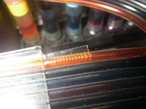

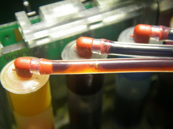

|    Сообщение #73 Отправлено 26 октября 2010 - 08:27   salseros
И снова здравствуйте!:)
Возник вопрос, на который НА ДАННОМ ЭТАПЕ хотелось бы получить принципиальный ответ от специалистов -"да" или "нет".
Принтер epson R290, СНПЧ resetters,чернила ink-mate.
Принтер ХОРОШО работал, но расслоился шлейф. Мне в сервис-центре поставили новый.
Но в жёлтом цвете шлейфа появились пузырьки(см.фото). Причём, нехарактерные для обычных завоздушеных участков.
Начал печатать- через 30-40 фото - пошёл брак. Сделал тест дюз - стал пропадать жёлтый(5-6штрихов). Сделал прочистку - осталось 5-6штрихов!
Отнёс в сервис. Забрал. Ситуация повторилась один в один.
Снова отнёс. Теперь и у них тоже повторилось.
Собственно вопрос: может ли это говорить о проблеме в печатной головке, в чём меня хотят убедить?
Заранее спасибо.

|    Сообщение #74 Отправлено 26 октября 2010 - 08:36   PhantomW12
Просмотр сообщенияsalseros (26th October 2010 - 09:27 AM) писал:
но расслоился шлейф
какой шлейф?
|    Сообщение #75 Отправлено 26 октября 2010 - 13:55   Kit2006
1. пузырьки - как будто в шлейфе где то маленька-маленькая дырочка :-) и через нее сосет воздух:-)
2. в капсуле чернила есть, значит отсутствие желтого при печати - либо засор фильтра ПГ, либо закупорка желтого канала до капсулы. Т.е. к примеру - закрыто воздушное отверстие в емкосте-доноре, или шлейф перегнулся.
ЗЫ хотелось бы увидеть тест дюз (а вернее два) до прокачки и после прокачки.
так что на данном этапе "да" или "нет" - говорить рано :-)
зачем из-за расслоившегося шлейфа нести принтер в сервис ??????????????????? если он замечательно печатает.
|    Сообщение #76 Отправлено 26 октября 2010 - 19:44   salseros
Спец, ваша первая версия совпадает с выдвинутой мной исходя из анализа ситуации. Но мастера на сервисе, по-моему, должны лучше знать :unsure: .
Принтер в сервисе вместе с тестами, посему и выложить не могу :unsure:
Вот как мной написано - так и есть (т.е. вначале появилось 5-6 пробоев в тесте, а потом осталось 5-6 рисок). К остальным цветам по тесту претензий никаких.
Насчёт "зачем шлейф менять"...Когда от края каретки и до двухсторонней клейкой ленты у вас вместо жёсткого шлейфа болтаются в разные стороны шесть шнурков, которые норовят завернутся под каретку, зубчатые валики - это неприятно: всё время ждёшь обрыва.
Поэтому профилактика, обычно ;) , лучше, чем ремонт.
