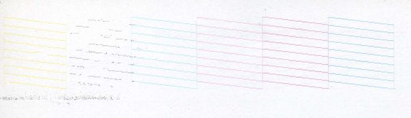

После печати несколькох фото нормального качества следующие пошли с полосами на черном. Тест показал, что не печатается около порловины черных, а те, что отпечатаны-размытые, не четкие. После стандартной прочистки головки черный пропал полностью как на тесте, так и при попытки отпечатать тескт-выходит чистый лист.
Принтер Эпсон 270, СНПЧ Суперпринт, чернила Инк Тек Е0010.
  • Прикрепленное изображение: img002.jpg
|    Сообщение #2 Отправлено 13 августа 2010 - 13:54   koka
Ответ 0010...поищите...

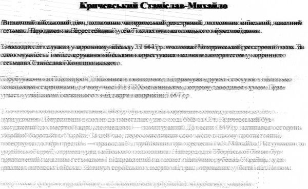

Добавлю-после часа-полтора простоя попробовал снова печатать-печать черного появилась, но расплывчатая и постепенно пропала.
  • Прикрепленное изображение: img003.jpg

|    Сообщение #12 Отправлено 14 августа 2010 - 13:25   vlb-1
Вроде как восстановился черный. После множественных прочисток черного появились нечеткие полоски вменсто текста. Потом пропечатал листов 1- жирного текста-лучше. Снова прочисток 5-еще лучше. И так до того момента, когда тест черного стал нормальным. Вот только надолго ли..

|    Сообщение #14 Отправлено 03 сентября 2010 - 08:20   vlb-1
Просмотр сообщенияkoka (14th August 2010 - 01:27 PM) писал:
Оно покажет.
Показывает :( черный достал уже-постоянно нужно многократно прочищать, иначе тест показывает половину дюз, причем всегда разных. Но и после прочисток, когда добьешься 100%, возможно постепеннное пропадание при печати до полного пропадания (как на скане в сообщении 3) Менял уровень установки сосудов, бутерброд, разводил черный (для эксперимента) дистилятом более чем наполовину-результат тот же :( Кстати, заметил, что при прочистках черные чернила расходуются НАМНОГО меньше (по меткам на сосудах) остальных.
