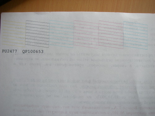

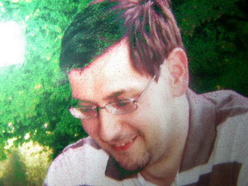

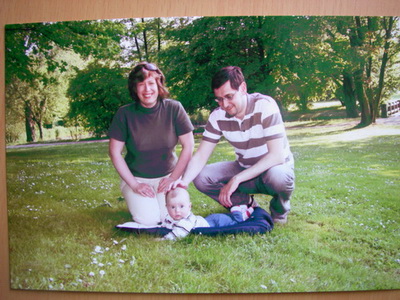

Это ближайшая подходящая тема, которую нашёл по возникшему вопросу.
Собственно, трабл в том, что чем чернее должен быть отпечаток, тем он зеленее и местами видны красные микрокапельки
Принтер epson 290, чернила ink-mate (пользую года 3), тест дюз - в полном порядке.
т.е. чёрный цвет не получается:(
подскажите, что это может быть или где посмотреть, если написал не в тему.
Спасибо.
Спасибо.

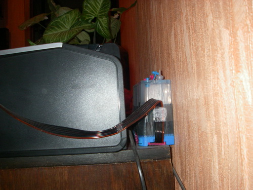

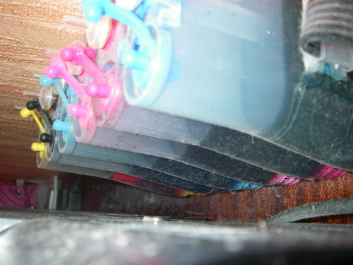

| Сообщение #56 Отправлено 11 сентября 2010 - 11:29
2 salseros
Сфотографируйте, крупным планом, свои доноры и то, как они установлены относительно принтера.
