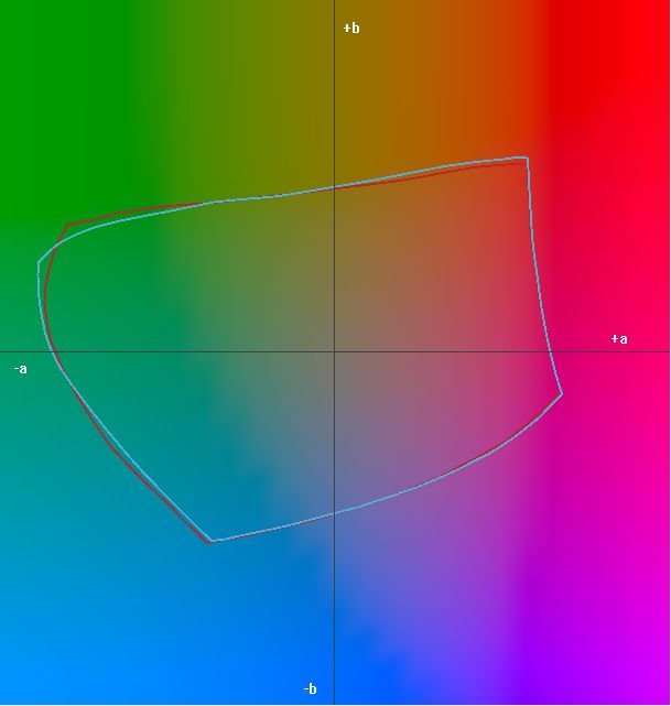

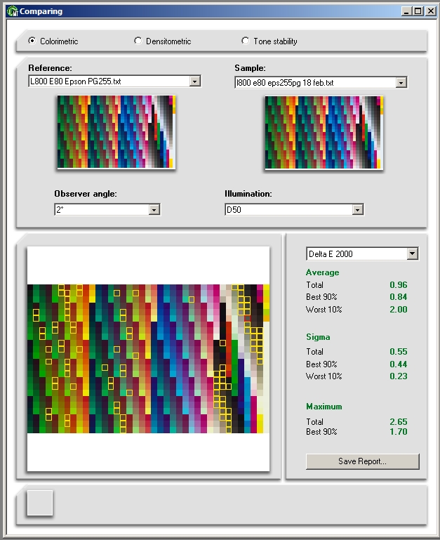

| Сообщение #73 Отправлено 18 февраля 2014 - 15:03
В точных цифрах представить не можем. Нет данных.
Однако кривая цветового охвата, измеренного на следующий день после печати, больше не меняется.
Пример:
Мишень для профилирования печаталась 7 числа, замеры были 8-го числа. Сегодня замерили еще раз.
Разница колориметрическая очень мала. Хотя, если придираться, то можно говорить о дальнейшем развитии цвета.
Пример:
