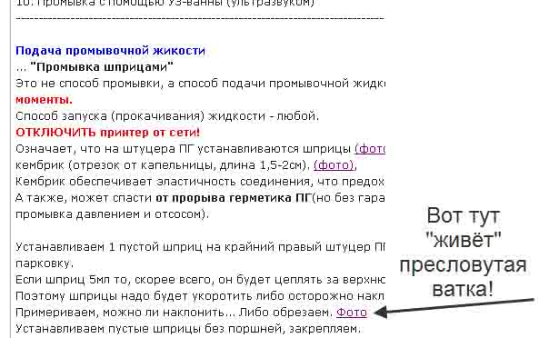

Думаю, что кривоватость моих рук осилит промывку с использованием заткнутых ватками шприцов и штатной прокачкой драйвером 2-3 раза. Более простого способа не нашел для себя. Опытные, как считаете - в моем случае приемлим такой вариант? (чистить думаю жидкостью, которая постом выше)
| Сообщение #17 Отправлено 23 апреля 2010 - 11:07
"Ватка" и струйный принтер несовместимы.
В FAQ описаны способы промывки, выше - дадены :) ссылки. В чем сомнения? Зачем "ватка"?
| Сообщение #18 Отправлено 23 апреля 2010 - 13:58
Така вот она - ватка то: http://www.reseters.ru/uploads/monthly_09...-1190769074.jpg
В самом что ни на есть ФАКе: http://reseters.ru/index.php?showtopic=10...mp;#entry106931
Как я понял затыкается дабы жидкость не пролилась из шприцов... и чтоб воздух в шприц поступал...

Так ваткой можно затыкать или нет? И правильно ли я мыслю про промывку шприцами без давления со спец жидкостью?

| Сообщение #19 Отправлено 23 апреля 2010 - 18:34
Может это смешно, но я ватку вижу впервые :D Где размещена эта фотография? По указанной ссылке не нашел.
Сделайте как написано здесь: http://reseters.ru/...showtopic=15122 или здесь: http://www.resetters...showtopic=13118 Без ватки.
Не нужно ватку. Одно синтетическое волокно с ватки в ПГ = тысячи проблем после установки СНПЧ.
НЕ НУЖНО ВАТКУ!!!
Ватка и струйный принтер НЕСОВМЕСТИМЫ!!!
НЕ НУЖНО ВАТКУ!!!

Кстати они живут вот тут: http://reseters.ru/index.php?showtopic=10...mp;#entry106931
в ссылке, показанной стрелкой

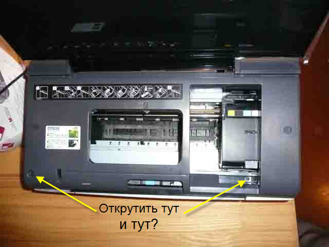

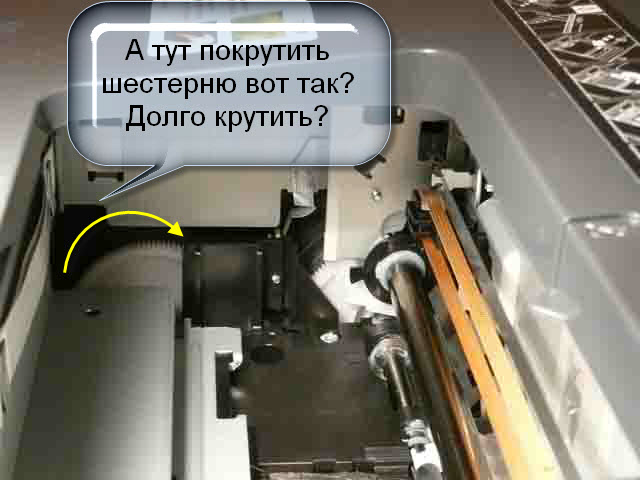

Как делать понятно. Есть вопросы:
1. как снять крышку? Я понял, что надо открутить 2 винтика вот тут:

2. чтоб разблокировать каретку надо покрутить тут? и как долго крутить?
