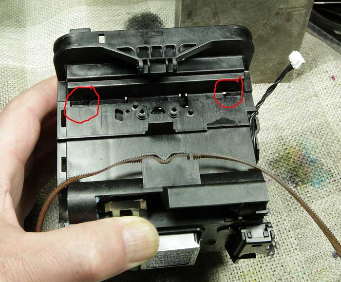

Уверяю: достаточно воспользоваться рекомендациями сервис-мануалом и окнами в шасси принтера, для того чтобы отжать защёлки.
Расстояние между центрами защёлок для R270 - 74 мм. Если будете делать приспособу.

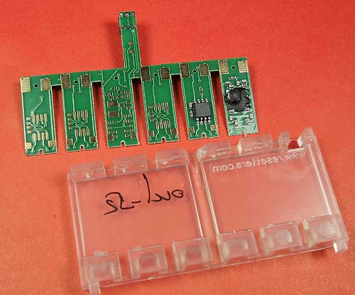

| Сообщение #42 Отправлено 17 апреля 2010 - 06:10
по приведенным советам выше: снял микросхему, прочистил, продул... поставил...
контакты почистил на авточипе...
и все-равно желтый не опознается...
предполагаю: теперь уже заново все снять и добраться до головки печатающей .а не только до этой микросхемы?
что делать, подскажите, пожалуйста?
| Сообщение #43 Отправлено 17 апреля 2010 - 09:28
в смысле, как разобрать печатающую головку, я уже знаю...
вопрос не в этом...
я не могу понять почему перестал работать желтый цвет...
ведь, изначально принтер печатал, до проливания чернил... уже потом остановился из-за желтого цвета...
вопрос не в этом...
| Сообщение #44 Отправлено 17 апреля 2010 - 09:47
При попадании чернил на маленькую платку в каретке на форуме были отмечены случаи выхода из строя микросхемы, которая там расположена. Лечилось заменой платки на снятую с другого (например засохшего принтера аналогичной модели).
| Сообщение #45 Отправлено 17 апреля 2010 - 10:21
вы про микросхему, которую ЮХА указал, говорите, или про другую?
| Сообщение #46 Отправлено 17 апреля 2010 - 10:42
dev4 (17th April 2010 - 08:10 AM) писал:
Попробовать заменить авточип ли поставить оригинальные картриджи. ПГ не виновата.
| Сообщение #47 Отправлено 17 апреля 2010 - 10:43
Про изображенную в 37 посте
| Сообщение #48 Отправлено 17 апреля 2010 - 10:49
т.е. если оригинальные картриджи показывают работоспособность, то авточип виноват?
блин я его по инету заказывал здесь...
| Сообщение #49 Отправлено 17 апреля 2010 - 13:14
Строго говоря, если избегать нештатных ситуаций, то чипы от Ресеттерс очень надёжны. А если проливать чернила, то гарантировать ничего нельзя. Я постоянно подкупаю планки с чипами. Не для своих принтеров, а для тех, кто ошибается.
Надеюсь, на самой планке с чипами следов от чернил не осталось. Её тоже можно промыть под струёй воды, продуть воздухом и высушить.
При манипуляциях с капсулами снимайте планку, а контактную группу защищайте впитывающим чернила материалом.
| Сообщение #50 Отправлено 17 апреля 2010 - 14:07
поставил оригинальные, принтер определил все цвета...
блин, что в авточипе дело что ли?
поставил просто авточип... без капсул ... опять желтого не видит...
| Сообщение #51 Отправлено 17 апреля 2010 - 14:23
dev4 (17th April 2010 - 04:07 PM) писал:
А что ли где? :)
Аккуратно отделите печатную плату с чипами от планки. Не допускайте сильных изгибов! Промойте её мягкой кисточкой под струёй теплой воды. Продуйте сильной струёй воздуха ( пылесос на выдув). Или фен у жены возьмите. Соедините всё обратно. Остатки клея достаточно хорошо фиксируют плату на планке.
Это последний шанс.
| Сообщение #52 Отправлено 17 апреля 2010 - 16:19
Юха!
Спасибо Вам за долгое терпение!
У вас учительский дар... :)
Все распознал желтый цвет, после этой последней манипуляции!
