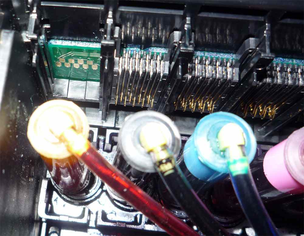

Первый раз ставил СНПЧ, купленую здесь же...
Ситация: капуслу желтого цвета дернул неосторожно... у нее дно и оторвалось...
большая часть чернил пролилась на чиповую контактную дорожку на принтере... и ЗА нее, насколько я понял...
теперь желтый цвет не распознается...
Вопрос: как прочистить дорожку насухо, чтобы желтый распознался?
Epson T50 - разлил чернила в капсуле как вычистить чернила?

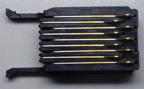

Чё за дорожка?
| Сообщение #17 Отправлено 14 апреля 2010 - 19:56
Фото того, что Вы "вытянули"!
| Сообщение #19 Отправлено 14 апреля 2010 - 20:18
Ок! Но это не то, хотя промыть и просушить эту контактную группу необходимо. Водку лучше в желудок, а контакты простой водой и просушить сжатым воздухом. Можно подуть клизЬмой и просушить в тёплом месте.
Нужно проверить плату, которая находится сзади каретки. Туда могли попасть чернила. Мыть водой и сушить. Идеальный вариант - фен!
