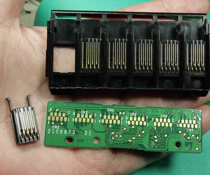

а как к этой плате подобраться?
чтобы сзади контакты промыть?
чего там открутить то нужно?
| Сообщение #23 Отправлено 15 апреля 2010 - 11:06
Снять каретку. Иного способа я не знаю.

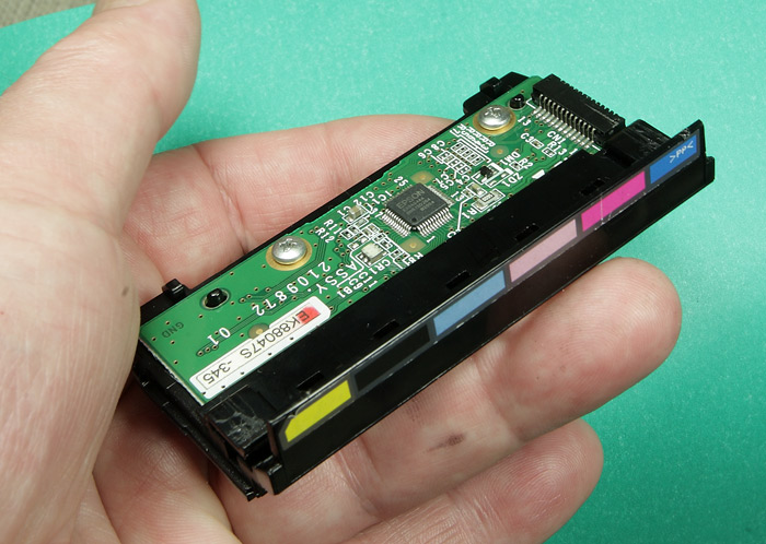

| Сообщение #27 Отправлено 15 апреля 2010 - 12:59
Снять "облицовку". Снять зубчатый ремень. Освободить и вытащить направляющий вал. Вытащить шлейф платы. Ставьте метки на сопрягающихся деталях, зарисовывайте или фотографируйте положение деталей перед разборкой. Печатная плата с контроллером чипов привёрнута двумя саморезами на задней поверхности каретки. Снимаем, моем простой водой из-под крана. Продуваем сжатым воздухом. Сушим. Работы на 20-30 минут.

| Сообщение #31 Отправлено 15 апреля 2010 - 15:54
Каретка - это не головка. Аккуратней с терминологией. Внимательнее с советами!
В нашем случае головку снимать не нужно. Хотя, в случае проливания чернил и проблем с определением чипов, я бы разобрал, промыл и высушил всё! Пока не потребовалась тема про "горелые транзисторы"

| Сообщение #35 Отправлено 15 апреля 2010 - 18:26
Задача: вытащить узел, показанный на снимке. Отвернуть два самореза. Промыть. Высушить.
Из видео можно взять полезность - проволочную скобу. С помощью её узел вынимается достаточно легко. Хотя, в сервис-мануале прописан иной способ изъятия узла.
