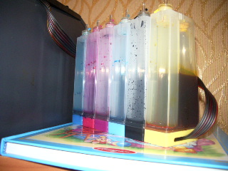

тест тюз отличный, даже после суточного простоя принтера. добился так:уравнял чернила в емкостях донорах, кроме черного. сосуд мариота только где черные чернила.опустил доноры на десять см ниже уровня принтера.тест дюз отличный все чернила на своих местах, пропусков нет.но полоса так и не исчезла. пробовал через фотошоп печатать, еще хуже.нафото 10х15 четыре синие полосы. с родной прогой одна полоса в начале каждого листа.

это в сосуде доноре,где черные чернила, маленькая емкость пустая а в большой емкости черные чернила. остальные цвета чернил одинаковый уровень чернил, что в большой что в маленькой емкости доноров.

Воздушные отсеки должны быть почти пустыми! Если, при простое, уровень чернил в воздушном отсеке заметно повышается (при условии постоянной температуры воздуха), это свидетельствует о негерметичности системы.
| Сообщение #49 Отправлено 03 апреля 2010 - 20:43
Балансировку провели? фото доноров со стороны ВО в студию!
