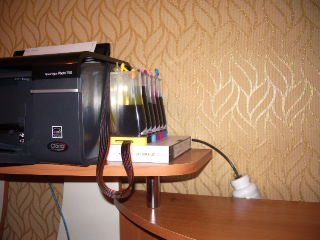

воздуха в желтом картридже нет. трубка слива можно сказать под принтером.
Прикрепленное изображение: IMGP1262.JPG
да емкости работают как мариоты. пробовал выровнять уровень чернил в сосудах донорах, и ставил их на одной плоскости с принтером, ни чего не изменилось.
|    Сообщение #28 Отправлено 22 марта 2010 - 18:59   ЮХа
Было время, когда я рекомендовал устанавливать доноры так, как показано в посте 27. Но жизнь (и использование современных принтеров) говорит, что доноры лучше ставить на один уровень с принтером. Если доноры нормальные Мариотты.
Что касается выпуска отработки: обрез трубки не должен окунаться в чернила, а емкость слива не должна быть герметична. И пофигу, на каком уровне эта ёмкость расположена. :)
|    Сообщение #29 Отправлено 22 марта 2010 - 19:03   conokrad
трубка не опускается в чернила, а емкость слива не герметична.
|    Сообщение #30 Отправлено 22 марта 2010 - 19:28   ЮХа
Если так, то ОК со сливом!
