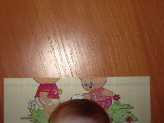

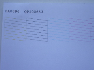

эпсон т50 картриджная СНПЧ при печати фотографии любого размера, идет синяя полоса. что только не делал. проверка дюз даже после ночи простаивания показывает, что на желтом есть черная краска. желтый очищается после нескольких подряд чисток головки. а на утро то же самое. промывал капу. балансировал СНПЧ. разбовлял черную краску. принтеру один месяц. с родными картриджами такого не было.

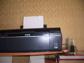

принтер приподнял сантиметров на восемь. результат тот же самый.

видимо из капы черный цве попадает в желтый, может слив поднят высоко или разряженность в желтом цвете, нужно искать причину, у меня такое было, виной тому окозалось, перепад температуры в помещении. Самый худший вариант если это разгерметезация ПГ, но думаю что это не так. Как вариант, попробуйте на картриджах попечатать, либо СНПЧ на время другое попробовать. Пробуйте, пробуйте, может и само все пройдет. Как с машиной, бывает не заводится, по колесам попинал, завелась :D

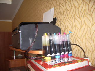

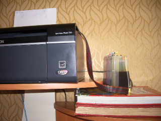

Покажите, как стоят ваши доноры, тогда люди смогут определить, что у вас не так.

100 лет печатаю из них последние года на r270 и т50 и всегда все йомкости разных доноров и бутылка слива на одном уровне со столом, опустив доноры вы тем самым усугубили процесс "подсоссса" по в том числе и по жёлтой системе, поставте всё как было и проверте жёлтый тракт на проходимость, может где-то чё-то забилось, пережалось, фильтр доноров засрался, много воздуха в жёлтом картридже и пр.
| Сообщение #15 Отправлено 22 марта 2010 - 11:47
Уровнем чернил в подобных донорах является уровень в воздунном отсеке ( который в свою очередь должен быть минимальным). Уровень чернил должен быть на 1-2 см. ниже уровня дюз. Такая информация есть в ФАК. А в вашем случае ПГ сосет с капы всю дрянь. Для моего R290 оптимальным оказался уровень, когда доноры стоят рядом с принтером на коробке от DVD диска.
| Сообщение #17 Отправлено 22 марта 2010 - 12:51
сделал как говорит Vity@s. посмотрю что дальше будет.
