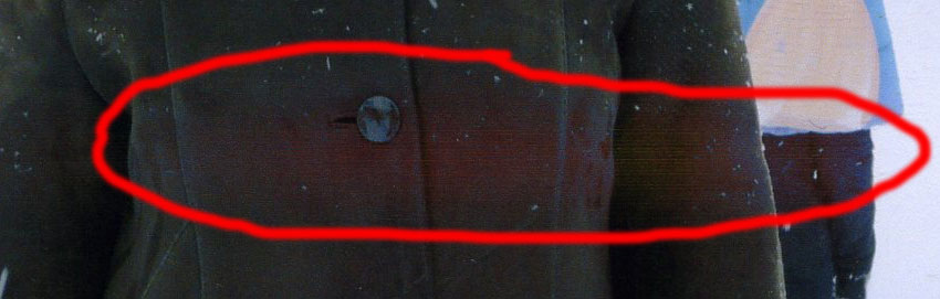

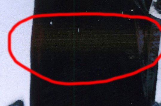

Сразу прошу извнинения если написал не там. Суть проблемы в том, имеются два принтера EPSON T50 и R290 у них одинаковая проблема. В конце фото на темном фоне они оба печатают полосы (скан прилагается). Такая проблема появилась давно, вначале на R290 (думал из-за его старости), потом купили T50 и пока он был новый все было замечательно, но после сброса памперса и он начал вытворять то же самое. Перерыл форум и инет, но решения проблемы так и не нашел. Если кто знает решение данной проблемы пожалуйста помогите. Оба принтера печатают на чернила InkTEK (водные)

Все картриджи стоят плотно, и залиты полностью. Пробовал даже новую СНПЧ. Эта проблема есть только на фотках 10 на 15, на других форматах ее нет. И печатают они эту полосу все время в одном и том же месте в конце фото.

Попробуй напечатать просто фото 10х15 с черной 100% заливкой и результаты сюда.
И кстати, если напечатать 100% заливку черного на А4 - то если приглядеться они там тоже будут.
Было замечено, что непропечатывает черным когда идет замедление печати в конце фотографии, и принтер как будто задумывается о смысле жизни, и лъет меньше черного :)

Хотелось бы немного добавить информации:
Тест дюз на глянцевой фотобумаге ломонд 230гр.
http://computer-mias...s/duses_new.jpg
размер 261 кб.
А также видео на ютубе:
http://www.youtube.c...h?v=lr-iBo_DXnw
почти всю фотографию принтер печатает с обычной скоростью, но в конце фото идет замедление - на видео это начинается с 14 секунды и продолжается до 21 секнуды, после этого скорость опять нормальная. И когда начинаются эти задержки, бумага продолжает ползти по тракту. И если прислушаться можно услышать потрескивание.
И в итоге получается фотография (бумага ломонд глянец 230гр):
http://computer-mias...ages/glossy.jpg
размер 683кб
Светлая непропечатанная полоса в конце фото.

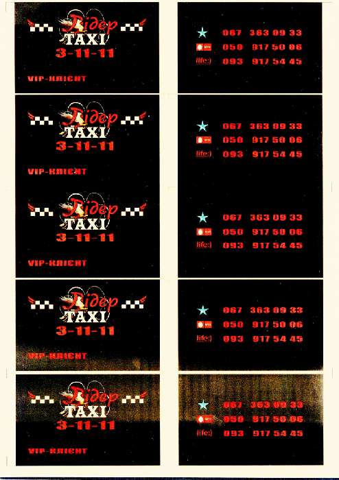

Три принтера Р290: два с картриджной СНПЧ CW, чернила инк-мейт, ещё один с СНПЧ Супер-Принт и чернила инк-систем.
Ни один принтер не может напечатать файл с прикреплённым изображением, ни с Корела, ни с ФШ.
Принтер Р220 с данным заданием справляется отлично.
Что с принтерами Р290?!.

Некоторые важные уточнения: это печать на пластике. Печатал на картоне 300гр/м2 - нет такого! Знакомый спец высказывает предположения, что к концу листа пластик наэлектризовуется и статика негативно сказывается на работе дюз. Почему именно чёрных? Почему красные в порядке? Типа, расположение чёрных на головке наиболее критично...
А ПГ у Р290 не заземлена к валу? Если нет, то вылечить можно (если проблема со статикой), заземлив ПГ к корпусу принтера или снимая наэлектризованность рукой, прикасаясь к листу... Жаль нет со мной принтера сейчас, у друга они.

Все металлические детали (в т.ч. и ПГ) соединены с "общим" проводом!
Проблемы со статикой решаются просто: влажность не должна быть ниже нормы - ок. 50%
В Вашем случае - затруднённая подача чернил к дюзам. Чёрный в фотопринтерах не печатается только чёрными чернилами, хотя их преобладание естественно.

Влажность в помещении в норме.
Подача чернил - в норме. На трёх Р290 одинакова картинка именно на этом файле - проплешина внизу листа, если печать идёт на пластике. Если на картоне - нормальная заливка везде. Также всё хорошо, если печатаются другие карточки (разнообразные кратинки, без чёрной заливки).
В данном макете важно, чтобы готовые карточки были чёрные, а не рыжие, потому картринка изначально ЦМИК (чистый чёрный печатается при любом выборе носителя и любых режимах цветокоррекции).
