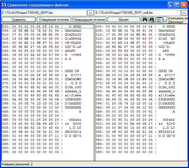

Итак, отчет о проделанной работе. Что у меня было: T50 с переполенным памперсом, R290 с полудохлой электроникой (дохлый предохранитель и возможно тр-ры, вообщем в готовность не выходит), программатор AutoProg понимающий микросхему S93C56BD.
1. С помощью программатора я снял дампы памяти с означенной выше микросхемы EEPROM от R290 до и после обнуления.
2. С помощью программатора снял дамп памяти c T50 до обнуления.
3. На плату от R290 припаял EEPROM от T50 (на самом деле я на всякий случай использовал другую такую же микросхему с записанным на программаторе дампом от T50). Устройство (плата R290, блок кнопок и блок питания :-) ) определилось как R280, вручную установил драйвер от R290, запустил AP и сбросил памперс (что интересно, при отпечатанных 6К сам памперс был не очень то и заполнен (9300 из 17650 возможных), переполненным же был второй "памперс", который platen pad).
4. Снял программатором дамп с обнуленного T50.
5. Поставил EEPROM на T50 и убедился, что он заработал.
6. Сравнил дампы. Сброс чипа AP обнуляет сами счетчики (main - ячейки 001C и 001D, platen - 001E и 001F. Учтите, что младший байт впереди, то есть hex значение 42 10 - это десятичное число 4162), а также еще сбросил в ноль по-видимому три двухбайтных значения (0020:0021,002E:002F,0030:0031), и сменил значение ячейки 0042 в значение FB. кроме того, на R290 почему-то в дополнение к этому увеличил на 1 значение ячейки 0038 (с 03 на 04. на T50 же значение было и осталось 6) и ячейку 0044 сменил с 0 на 1 (на T50 было и осталось 0).
Если кому интересно, пишите на мыло, вышлю дампы.
Вообщем, увидив, что изменения затрагивают не только счетчики, я решил из старого R290 сделать ресеттер (на блок питания сверху прикрутил плату прямо в родной железной коробочке, а сверху приделал блок кнопок). Собственно EEPROM убрал, а контакты от него вывел на разъем com-порта (DSUB-9) (у меня их как раз куча завалялась) - именно на таком агрегате я и делал описанные выше опыты. Аналогичный переходник из разъема DSUB сделал я и для программатора, а микросхему припаял на обратном разъеме и перетыкал ее с программатора в "ресеттер" ))))
На принетер тоже сделаю разъем :-))) так что будет у меня флэшка seiko T50 ))))))) может переделаю на сдвоенный USB-разъем )))
Спасибо всем кто дочитал до конца!
ps да еще наблюдение - мой "ресеттер", то ли вследствие не выхода в готовность, то ли из-за отсутствия головы не хочет в AP работать ни с ID головки, ни с PF и прочими настройками (в том числе и с родной EEPROM от R290). Это я на тот случай, если кто захочет таким образом поменять, например, ID головки T50. Видимо для таких целей нужно использовать рабочий R290, а не коцаный ;-)
