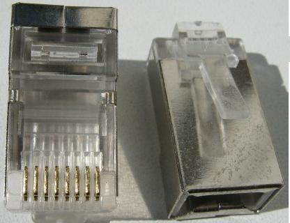

проверил, такой метод работает прекрасно, для удобства, микросхему с епром, разместил на разъеме от сетевого кабеля, как раз имеет 8 контактов и прекрасно монтируется как на материнской плате, так и в корпусе принтера, разъем оснащен защелкой, очень удобно, для надежного соеденения. Для наглядности прикрепляю картинку с таким штекером.
