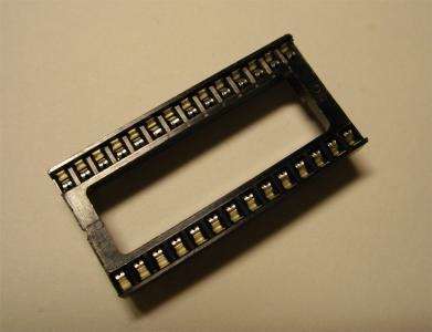

|    Сообщение #3 Отправлено 07 января 2010 - 15:52   koka
Лучше уж "кроватку" поставить...
|    Сообщение #4 Отправлено 07 января 2010 - 15:58   protz
"кроватку" в смысле гнездо для микры? если об этом, то наверно стоит, у кого на потоке.
|    Сообщение #5 Отправлено 07 января 2010 - 16:03   koka
да-об ентом...

|    Сообщение #7 Отправлено 07 января 2010 - 18:44   jagulator
"кроватка" для DIP, к примеру
Прикрепленное изображение: 827917890.jpgПрикрепленное изображение: 827917890_1.jpg

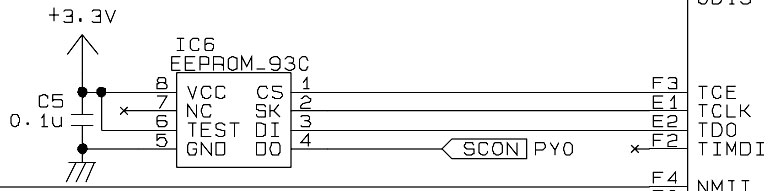

|    Сообщение #16 Отправлено 12 января 2010 - 17:27   mag54
Прикрепленное изображение: EEPROM_R290.jpg
вырезано из схемы, которая есть в СМ R290, который есть на этом сайте...
|    Сообщение #17 Отправлено 12 января 2010 - 17:42   ЮХа
В общих чертах - энергонезависимая память, которая хранит данные
|    Сообщение #18 Отправлено 15 января 2010 - 14:54   antoshka
а по какому интерфейсу общаться с этой памятью?
|    Сообщение #19 Отправлено 15 января 2010 - 22:44   romanM
выпаивать нужно микруху с 30 ножками, а не с 8-ю,
