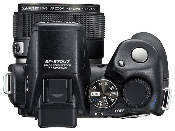

| Сообщение #9 Отправлено 21 ноября 2009 - 22:28
Да небольшая приблуда для тех у кого нет на фотоаппарате ни башмака под внешнюю вспышку, ни синхроконтакта.
Позволяет запускать внешние вспышки от пыха встроенной. В фотомагазинах много подобных, но цена по моему явно дороговата для такого аппарата. Если есть небольшие познания в радиоэлектронике и умение держать паяльник- можно попробовать самому спаять. На этом олимпусе есть ручное управление вспышкой (можно ее заставить работать без "предпыха"?)
| Сообщение #11 Отправлено 21 ноября 2009 - 22:38
Это и есть башмак.
Можно через него сделать "запуск" внешних вспышек, главное сделать развязку "Вспышка - фотоаппарат" через теристор или транзистор, иначе фотоаппарат сгорит. Оптимально - оптопара.
В интернете много схем подобного, если сами недружите с паяльником - в телеателье я думаю такую штуку сворганят. На башмак в качастве контакта используют контакты от сломанной советской вспышки.
С вспышками снимать в режиме М, вручную установив выдержку и диафрагму.
