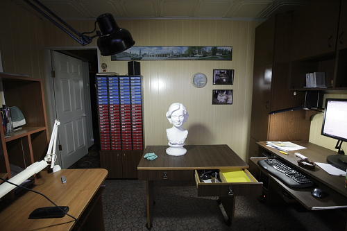

26 Ватт энергосберегающей лампы Хамелеон, помещенной в бытовой отражатель. Естественно, фон должен быть нейтрально-серым и рефлексов иных цветовых оттенков быть не должно. В моём случае, рефлексы имеют коричневатый оттенок от расположенной вокруг мебели.
И придется подсветить теневую сторону простейшим бумажным отражателем для смягчения теней. Можно добавить лампочку дла подсветки фона.
Камера Canon 5D, ISO 400, апертура 2.2. выдержка 100. Оптика 50 мм.

|    Сообщение #50 Отправлено 26 ноября 2009 - 14:23   ЮХа
Нужно вспомнить, что спектр дешёвых энергосберегающих ламп имеет неравномерный характер с непредсказуемыми провалами и пиками
Ели быть профессионалом до конца, то всё же надо раззориться на фотозонты и вспышки...

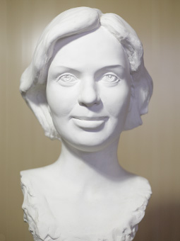

Продолжает глючить форум по загрузке изображений. Воспользуюсь сторонним сервисом. Счас.
Модель освещалась аналогично встроенной в камеру вспышкой.
Вот так:
Далее была использована более "сложная" для тупой вспышки схема. Результат:
Вот так:
Выбирайте. Главное, не жлобиться и клиент пойдёт к вам косяком! :)
