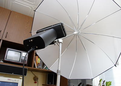

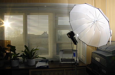

Я начинал с ФИЛа и зонта-трости, купленого на колхозном рынке. Потом соорудил более удобную вспышку. А потом мне надоело пилить-строгать.
Снимки нужно поменять местами.
