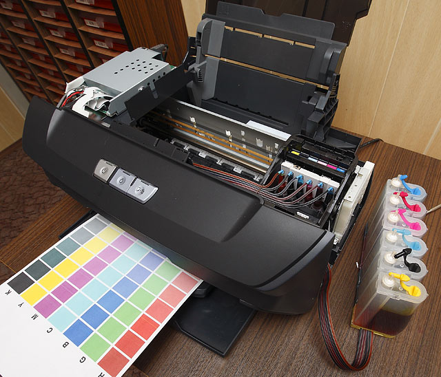

Плохо печатает черный. R270 + снпч Rdm Шальной черный
| Сообщение #42 Отправлено 26 августа 2009 - 21:12
Новый принтер - самый лучший вариант!
Первый лист на новом принтере. Даже не пугают некоторые пропуски на тесте при печати в экономичном режиме. Завтра всё будет ОК. Я немного изменил родную конфигурацию доноров и капсулы поставил немного другие. Самые первые из моих.
До завтрешнего вечера. Раньше меня сюда не пустят! :)

Если через канал вообще ничего не идет, толку не будет. Если что-то сочится, худо-бедно попечатаете.
| Сообщение #45 Отправлено 26 августа 2009 - 22:12
Завтра еще попробую почистить чем-нибудь более агрессивным чем дистил. вода. Может будет толк...

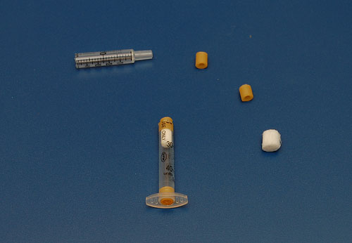

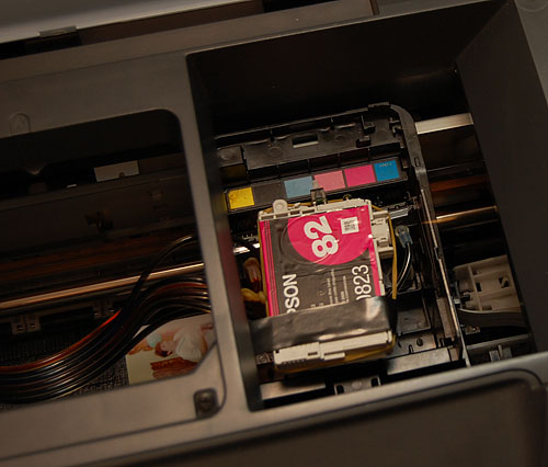

Итак, похоже моя борьба с принтером закончилась, тьфу тьфу тьфу :)
Сделал капсулы из инсулиновых шприцов и резинок капельницы, как когда-то писал ЮХа (спасибо тебе :)).
поставил их на систему, вошли отлично, нигде вроде не текут.
Долго мучался с установкой чипов оторванных от картриджной RMD и прикрепление сверху оригинального картриджа, иначе эти RDM чипы не работают.
Держится он сверху на соплях, но вроде ничего :)
Буду юзать так, пока не куплю капсульную систему.
В общем получился модифицированный RDM :)

Лучше уж купить планку вместе с чипами и избавиться от оригинального картриджа, который прилеплен сверху...
| Сообщение #49 Отправлено 27 августа 2009 - 21:04
Episode да я так и думаю сделать, еще бы и капсулы на ресеторовские заменить, только не знаю подойдут ли штуцера от рдм...

Episode переживаю что картридж сверху отвалится и упадет в принтер. а вот как его лучше закрепить хз.
Интересно вот если отодрать чип от оригинала и прикрепить (можно прямо припаять контакты к двум пружинкам) будет чип работать ? или там внутри картриджа еще какая фигня есть, без которой не заведется ?
| Сообщение #56 Отправлено 28 августа 2009 - 14:49
Есть там внутри фигня...в чернилах.
| Сообщение #57 Отправлено 28 августа 2009 - 15:00
я так и думал :(
