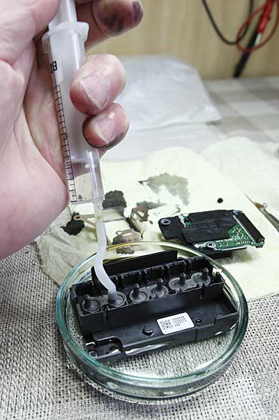

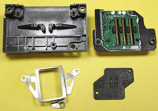

ПГ R270 лучше разобрать. Поместить конструктив с чернилозаборными иглами в ванночку с чистой водой и отсасывать шприцем дерьмо, которое забило штатный фильтр!
Вчера вечером после процедуры не печатало всего лишь 9 дюз чёрного из 90. Вначале процедуры печатало не больше 10. Сегодня при повторной попытке разборки и промывки, ступил. Не выдернул вилку питания принтера из розетки. Теперь картриджи не определяются. Точнее: пять определяются, а когда вставляешь шестой - на всех кресты.

насчет способа промывки. могу посоветовать перед тем как сувать голову в ванночку в водой открутить снизу 3 болта и не разделяя пг на 2 половинки убрать железную рамку и вымыть всю чачу что под ней успела за время эксплуатации скопиться иначе есть шанс, что высасывая воду из ванночки затянется туда и грязьь из под этой железной хреновины. после процедурок железяку вернуть на место и прикрутить болтами.
