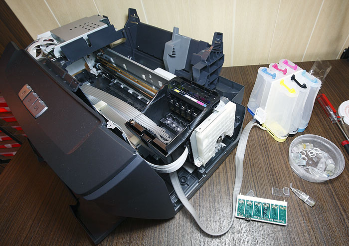

Итак, вытащил я пружинку из картриджа, она как и говорили покрыта ржавчиной, вставил резинку назад без пружинки.
Промыл черный канал в башке дистилятом просто шприцом и надетым шлангом от капельницы.
Поставил систему, пару прочисток, первый квадрат черный отлично, дюзы отлично, на втором опять такая же фигня, потом вообще одни полосы.
Пробовал еще делать несколько прочисток не помогло.
Плюнул я на это дело, достал пролежавший 1,5 комплект картриджей, который шел с принтером, поставил вместо снпч, прочистка была только как при обычной замене, вручную не запускал.
Все запечатало на ура. На фото режиме полосит, а вот на RPM на высокой скорости все отлично. Отпечатал уже больше сотни, три цвета подходят к концу, эх какие же они маленькие :)
Похоже дело все-таки в картридже было.
Теперь попробую вместо картриджей сделать самодельные капсулы, надеюсь получится...

| Сообщение #31 Отправлено 26 августа 2009 - 07:35
romanM, пользуюсь чернилами InkTec, 0005 серия, пол года печатал без проблем. Уверен, что с чернилами все в порядке.
Пружину на всякий случай удалил.
Вот еще что: когда прокачиваю водой желтую башку туда-обратно, при смене направления давления в ней чтото тихонько щелкает(похоже на щелчек кнопки мыши, только тише). В остальных цветах такого не замечено.

| Сообщение #38 Отправлено 26 августа 2009 - 16:02
-Диман-
Если переменное давление, приложенное к ПГ, вызывает такие подвижки со щелчками внутри ПГ:
1. Там есть чему болтаться
2. Оно мешает потоку чернил/промывки
Что там может болтаться: либо инородные тела, либо родные... отваливаются.
В лучшем случае, Ме фильтр забился насмерть и скачет туда-сюда.

| Сообщение #40 Отправлено 26 августа 2009 - 18:15
Поскольку я вчера угробил чужой принтер, то мне срочно понадобились запчасти для диагностики проблемы. Запчасти ("маму") возьму из своего рабочего принтера, который пережил несколько модернизаций и печатает отлично.
Но, прежде, снаряжу новый. Буду использовать доноры и шлейф от СНПЧ IST. Капсулы самодельные, а планку с чипами от LitePrint. Жаль, что при последнем заказе у Ресеттерс, не сподобился взять в запас капсулы и планку с чипами. Поэтому, снова винигрет будет
Никаких картриджей!!! Хватит!
